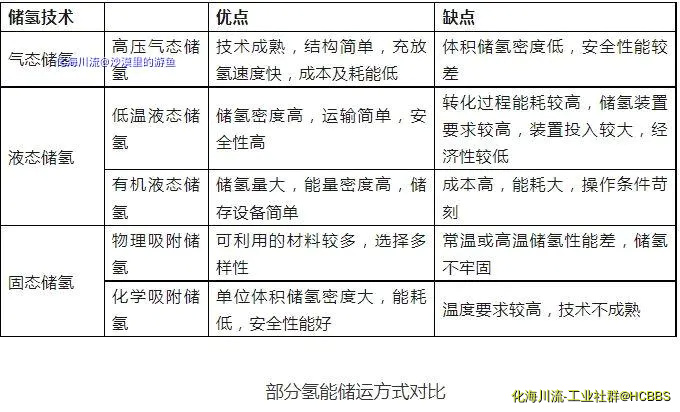

气态储氢
气态储氢中的高压气态储氢是我国目前最成熟、应用范围最广的储氢技术,具有运输成本低、能耗小、充放相应速度快的优点。
高压储氢瓶是压缩氢气的关键技术,目前高压储氢瓶根据材质分为4种,其中金属内胆纤维缠绕瓶(Ⅲ型)和塑料内胆纤维缠绕瓶(Ⅳ型)多为车载储氢瓶。随着燃料电池汽车应用需求的增加,市场对储氢瓶的性能也随之提高,轻质高压是储氢瓶技术发展的最终要求。
目前我国已经实现35MPaⅢ型储氢瓶的规模化应用,2021年12月,天海工业为北京冬奥会用车供应140套70MPa储氢系统,代表70MPaⅢ型储氢瓶已实现技术突破。但要想提高国际竞争力,做到燃料电池产业化,70MPaⅣ型储氢瓶是无法避过的门槛,其中碳纤维、阀门等核心材料材料零部件技术亟待突破。

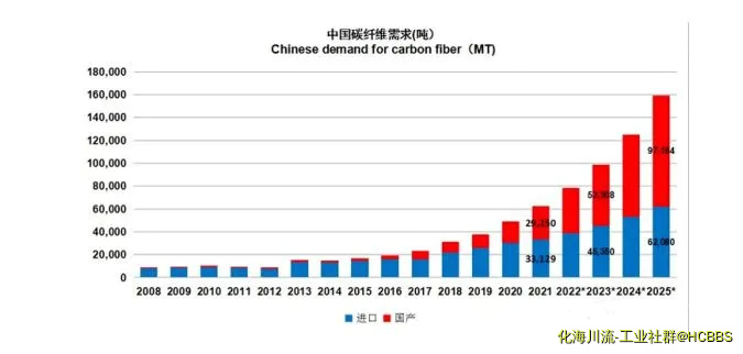

材料更新是高压储氢降本关键。
随着燃料电池汽车的发展,氢能应用需求不断上升,储氢瓶降本正快速提上日程。
2023年5月23日发布的国家标准《车用压缩氢气塑料内胆碳纤维全缠绕气瓶》以及同时发布的《车用压缩氢气纤维全缠绕气瓶定期检验与评定》,为70MPaⅣ型储氢瓶提供了研发方向,市场向“Ⅲ型瓶为主,Ⅳ型瓶份额逐渐加重”的趋势发展。
碳纤维增强塑料是Ⅲ型和Ⅳ型储氢瓶的主要承载材料,也是车载储氢瓶的成本大头。据美国能源部统计,35MPaⅣ型瓶、70MPaⅣ型瓶、35MPaⅢ型瓶、70MPaⅢ型的碳纤维占比分别为76.58%、78.01%、62.43%、65.64%,可见储氢瓶的型号及压力是决定碳纤维用量的主要因素,Ⅳ型瓶碳纤维占比要低于Ⅳ型,相对来说成本更低。

液态储氢
相比气态氢,液氢具有稳定、高效可控的优点。液态储氢主要分为低温液态储氢和有机液态储氢,低温液态储氢优点是储氢密度高、运输简单、安全性好,目前主要应用于航天工程领域。有机液态储氢的优点是储氢量大、设备简单,可利用石油基础设施进行运输加注,运输便利安全。仅从质量和体积上考虑,液氢储存是一种理想的储氢方式。
但在实际应用上,无论是低温液态储氢还是有机液态储氢,都存在许多限制。除有机液态储氢技术上还未取得突破外,氢气液化本身成本和效能的关系依然模糊不清。氢气低温液化温度为-253℃,要维持如此的低温,需要多个冷凝循环并消耗大量能量,理想情况下消耗能量约为氢气能量的8%,但实际上所消耗能量可能达到氢气能量的30%-36%。

固态储氢
固态储氢是指利用物理或化学吸附将氢气储存在固体材料中,具有储氢密度高、储存时间长、安全性好的优势,被认为是目前最具前景的储氢技术。
固态储氢所使用的材料包括物理吸附所使用的碳基材料、无机多孔材料,化学吸附所使用的金属氢化物、配位氢化物以及化学氢化物等。目前已开发出多种轻质高容量储氢材料,但这些材料依然存在部分问题,如吸放氢速度慢、温度高、可逆性能差、低成本规模化技术不足等。有色金属原料价格波动以及本身工艺复杂也是造成成本高昂的重要因素。
