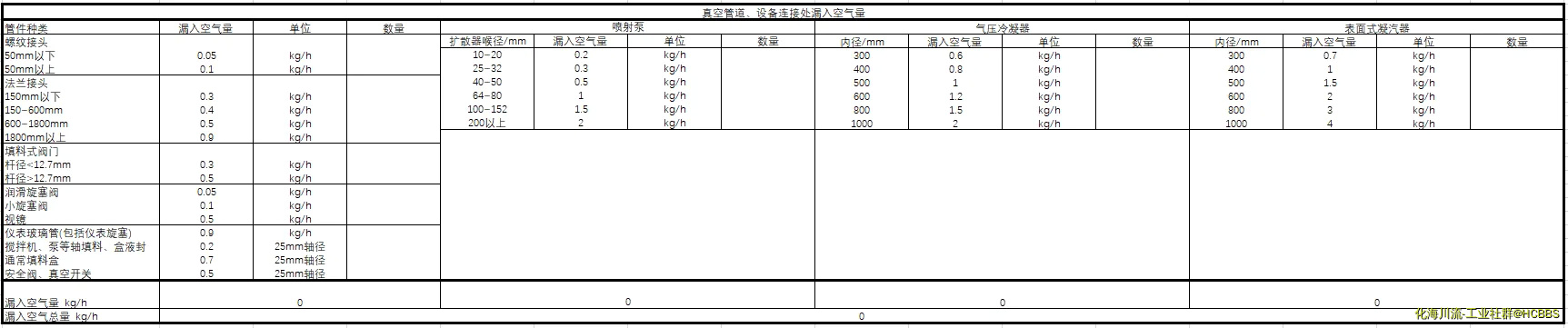

[求助] 真空系统空气泄漏量估算来源
994 |5
爱玩的小学生VIP会员 VIP会员 | 显示全部楼层 |阅读模式       最后访问IP广东省
加入千万工业人行列
1686711293949.webp ,文献中真空系统空气泄漏量估算表,说来自《化工工艺设计手册》,是那一章节,我一直没找到
发表于 2023-6-14 10:57:10
当前内容由会员用户名 爱玩的小学生 发布!权益归其或其声明的所有人所有 仅代表其个人观点, 仅供个人学习、研究之用。
四海有闲田VIP会员 VIP会员 | 显示全部楼层       最后访问IP法国
已绑手机   ★发布悬赏→ 发布(0)  承接(2/2)
王子宗的石油化工设计手册第四册501页开始看
发表于 2023-6-14 12:24:20
小(⊙o⊙心VIP会员 VIP会员 | 显示全部楼层       最后访问IP江苏省
在第27章泵--真空泵
发表于 2023-6-14 17:08:19
谢谢  详情 回复 发表于 2023-6-15 14:04
爱玩的小学生楼主 VIP会员 VIP会员 | 显示全部楼层       最后访问IP广东省
谢谢
发表于 2023-6-15 14:04:57
