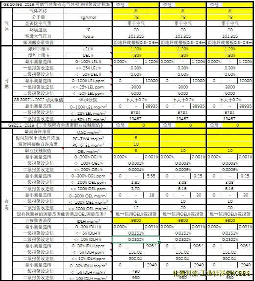

有毒气体单位mg/m3和μmol/mol换算中的温度如何选取?谁有这个换算的软件?

仔细想想,对于气体来说,体积浓度和温度有关系吗?

HJ76里面有公式,仅对于标况
实际情况要对22.4进行校正,温度和压力,建议做成附件表格便于计算

尽管按照标态下的温度进行计算,但是现场的实际温度和标态下的温度不一致,可以直接设置μmol/mol为单位

按这个设定就好了!
