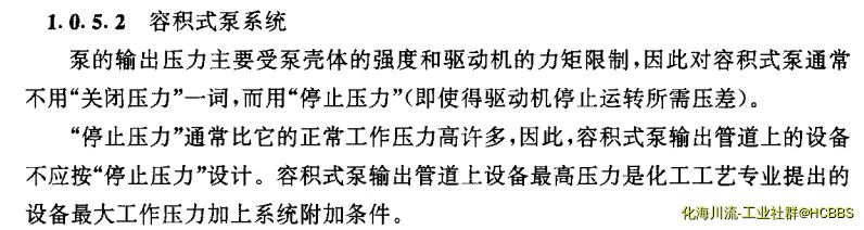

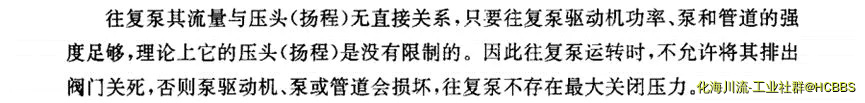

image.webp 为何往复泵的压头无限制呢?其与离心泵能打的扬程的差别在哪呢?离心泵打起扬程的限制在哪?求教

往复泵的压头无限制是因为其工作原理是利用柱塞或者活塞在气体或液体中往复运动产生压力,压力大小主要取决于泵的运动频率、柱塞或活塞的面积大小和泵的阻力等因素,所以可以说往复泵的压头无限制。而离心泵是通过转子在离心力的作用下将液体推向出口,其扬程的限制主要取决于离心泵的转速和叶轮的设计。离心泵的扬程随着转速的提高而增加,但转速达到一定值后,扬程将随着叶轮旋转速度的增加逐渐降低,这就是离心泵的特点之一。

image.webp ,对于隔膜泵,其出口的压力如何定义呢,跟离心泵一样计算吗,对于往复泵我发现很多时候都是按照离心泵进行计算的,那么按照HG20570.5的话,计算往复泵的进出口管道的加速度损失以及脉冲损失系数,在实际工程中如何确定呢?该问题我在另一篇关于往复泵的知识帖子中有提到,一直没有人回答,我想知道在实际工程中,往复泵的计算如何进行呢?流程是怎样的呢?

往复泵无限制就是出口封住了给液体加压,压力会无限高
离心泵的限制是电机功率,泵叶轮等本身设计来的限制
发表于 2023-6-13 09:43:55
回帖奖励 +10 财富值财富
容积泵,只要功率无限大,压头就无限大
