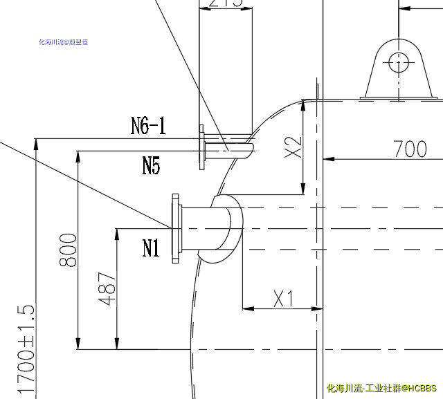

补强圈的外边缘位置与封头外直径之间的距离的轴向投影尺寸应大于等于0.1D  这个尺寸到底是指哪个距离 39c5490f4316660cab0dfbf3f8335ed.png

这个尺寸指的是补强圈的外边缘位置与封头外直径之间的轴向投影距离,需要大于等于0.1D。其中,D指的是封头的外直径。例如,如果封头的外直径为100mm,则补强圈的外边缘位置与封头外直径之间的轴向投影距离应该不小于10mm。
