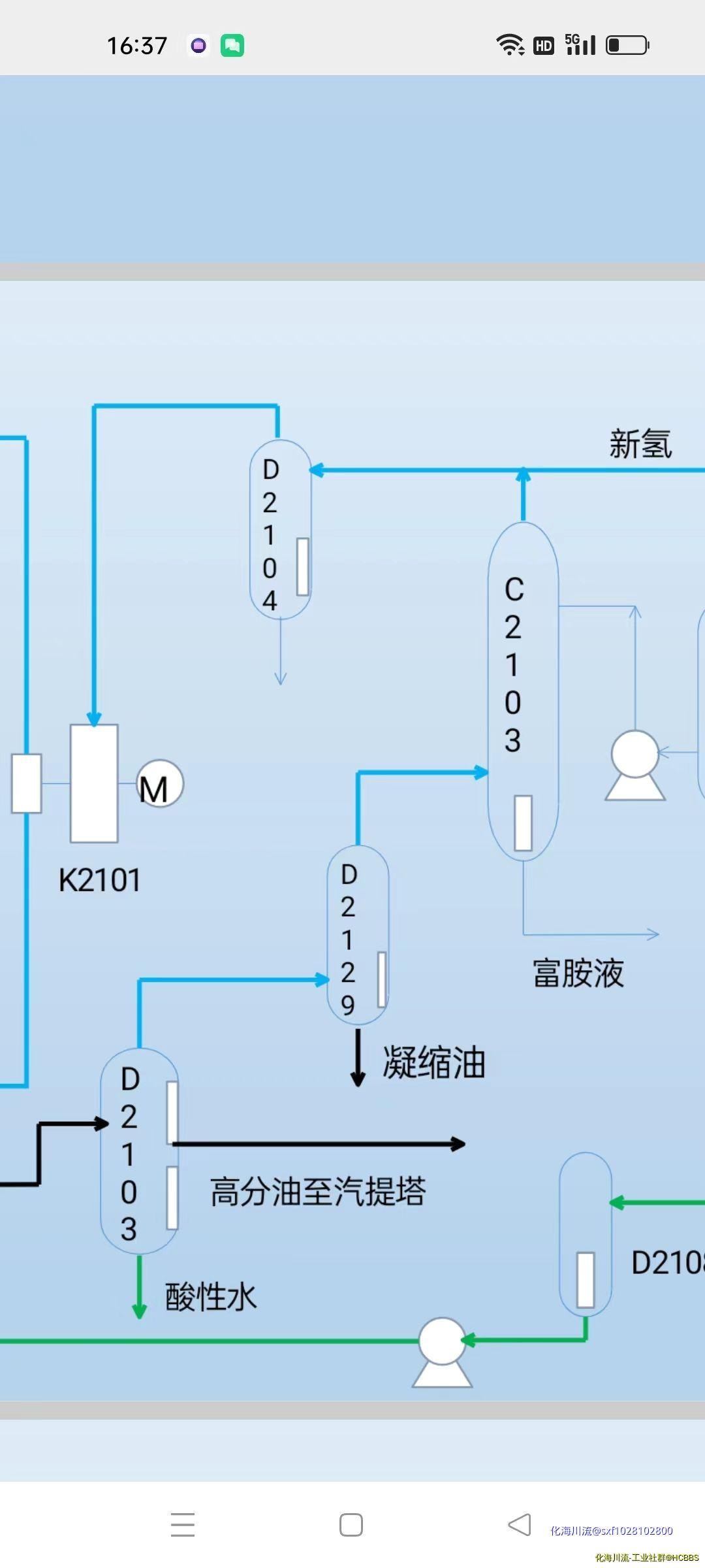

化工车间要求每人做装置工艺PPT,有的同事做的ppt很好,还有装置流程图,请问他的流程图是怎么做的?是用ppt上的图做的吗?我在ppt上找了绘图,也没找到用这样的图形,如塔的图形怎么做出了的?请大家给说说,本人也想做这样的图形,谢谢,请指点一下。如图,同事展示的ppt流程图       微信图片_20230604163746.jpg

做塔等设备图形可以使用ppt上的基本形状来拼凑,也可以通过自定义形状来完成。具体步骤如下:
1. 打开ppt,选择“插入”选项卡,点击“形状”按钮。
2. 选择需要的形状,例如矩形或圆形等。
3. 拖动鼠标在ppt上画出所需形状,调整大小和位置。
4. 对于需要特殊形状的设备,可以通过自定义形状功能来创建。选择“形状”按钮下拉菜单中的“编辑形状”选项,选择“自由变换”进行编辑。
5. 添加阴影、填充色和线条颜色等效果来使图形更加生动。
6. 在图形上添加文字和箭头等,以便说明装置工艺流程。
需要一定的绘图能力和时间投入才能完成高质量的装置工艺PPT。如果您不熟悉ppt的操作或需要大量图形时,可以考虑使用其他专业的绘图软件来完成。

使用Visio画图即可,Visio上有相应的流程图图例,然后把Visio图复制到PPT上即可。
