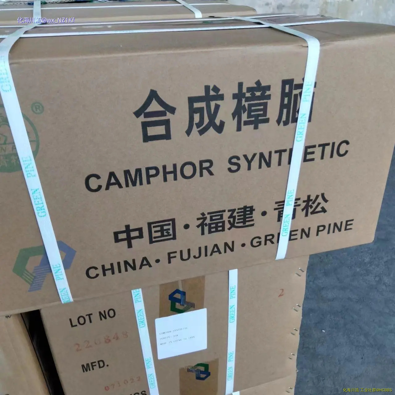

合成樟脑是4.1类危险品。
4类危险品海运拼箱有很多限制。
由于4.1类和8类不能一起拼箱,因此很多时候4.1类危险品拼箱周期比较久。
上海港部分4.1类是可以海运拼箱的,天然樟脑粉就可以拼箱。
危拼箱这个产品需要注意由于拼箱时间比较长,很多时候商检也会过期了。
商检要是过期了 需要提前去更新下。
海运危险货物运输规则 (IMDG Code)
联合国正确运输名称(中文):        樟脑,合成的
联合国正确运输名称(英文):        CAMPHOR, synthetic
包装类别:Ⅲ  主要危险类别:4.1
天然樟脑又称右旋樟脑(D-樟脑),为樟科植物樟的枝、干、根,经水蒸汽蒸馏得挥发后,再用分馏法从中提取得到的白色晶体产品。
商品编码        2914291000
商品名称        樟脑 海关监管条件        B
申报要素        1:品名;2:品牌类型;3:出口享惠情况;4:成分含量;5:用途;6:GTIN;7:CAS;8:其他;
