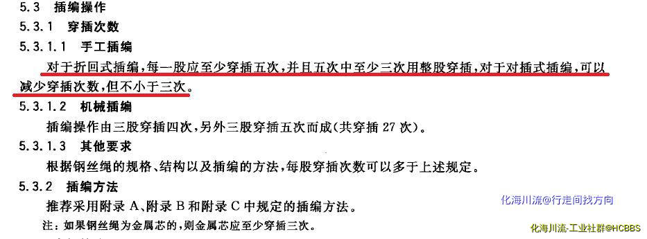

一、.GB/T 16271-2009 钢丝绳吊索 插编索扣
    钢丝绳插编分为手工插编和机械插编,手工插编又分为折回式和对插式。折回式插编每一股应至少穿插五次,并且五次中至少三次用整股穿插,对插式插编,可以减少穿插式次数,但不小于三次。此处没有提及插编长度问题。
    具体插编方式见该规范附录
    此条提出在单根吊索中,两端锁扣的插编部位末端的最小距离一般不小于钢丝绳公称直径的15倍。
    按本规范来说,5.2和5.3是两个不同部位的要求。

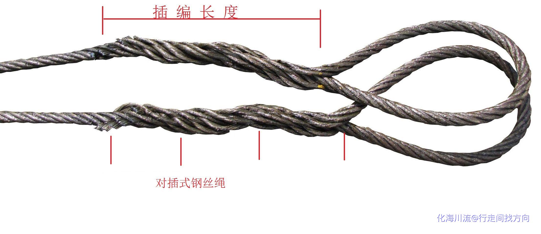

插编长度按手工穿插和机械穿插长度不一样,手工穿插又分折回式和对插式,插编的长度也不一样。插编的时候是按穿插股数和次数确定的。折回式穿插不少于5次,对插式不少于3次,按对应插编次数是可以达到15倍绳径的,但  详情 回复 发表于 2023-5-31 07:05
行走间找方向楼主 VIP会员 永久VIP | 显示全部楼层       最后访问IP内蒙古自治区
n7oi668099 发表于 2023-5-30 12:27
根据您提供的信息,钢丝绳吊索的插编长度应该以GB/T 16271-2009为准,即插编长度要求为15倍绳径,且不小于3 ...
插编长度按手工穿插和机械穿插长度不一样,手工穿插又分折回式和对插式,插编的长度也不一样。插编的时候是按穿插股数和次数确定的。折回式穿插不少于5次,对插式不少于3次,按对应插编次数是可以达到15倍绳径的,但是300mm是达不到。而在GB/T 16271中的15倍绳径按字面理解是一根吊索插编两端吊环,这两个吊环插编进去的钢丝绳末端钢丝绳的间距。也就是两个吊环中间的钢丝绳不包含插编部分的长度

    为便于大家理解,根据 GB/T 16271-2009 钢丝绳吊索 插编索扣 增加规范附录中的两种手工插编方式的4张图片如下:
1.折回式插编:钢丝绳直接折回,下图中有绳套
折回式插编
折回式插编

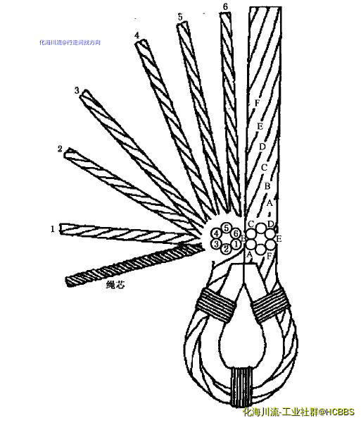

2.对插式插编:对插式插编分3个步骤,分绳,缠绕,插入
2.1 分绳
对插式插编步骤1
对插式插编步骤1
2.2 缠绕
对插式插编步骤2
对插式插编步骤2

由两种插编方式明显看出对折式插编的吊索受力情况比折回式受力情况好,所以规范中明确规定折回式插编每一股应至少穿插五次,并且五次中至少三次用整股穿插(说明:三次整股穿插后的二次意思是可以减丝,目的是钢丝绳插编的尾部可以变细。),对插式插编,可以减少穿插式次数,但不小于三次。
3.15倍绳径的长度
   规范原文:5.2.4 单根吊索中,两端锁扣的插编部位末端的最小距离一般不小于钢丝绳公称直径的15倍。
  如下图所示,两个红色横线标记中间圆形内的钢丝绳的长度就是规范要求不小于钢丝绳公称直径15倍的部位
要求绳径倍数的长度
要求绳径倍数的长度
