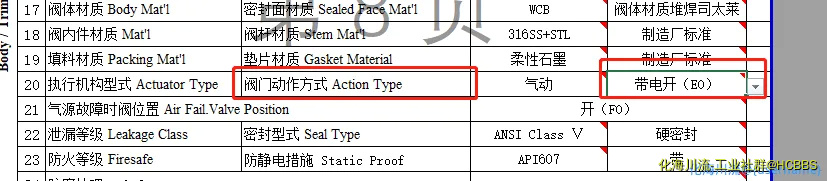

各位前辈
在气动ON/OFF规格书中有个参数‘’阀门动作方式有‘’带电开(EO)、带电关(EC)。
这个参数是代表什么意思?是指电磁阀得电后阀门打开或者电磁阀得电后阀门关闭?
那什么时候选择EC,什么时候选择EO?主要考虑的因素什么?
(不是气源故障FO/FC),(不是气源故障FO/FC),(不是气源故障FO/FC),(不是气源故障FO/FC)

这个参数指的是气动ON/OFF蝶阀的阀门动作方式,即当电磁阀通电时,阀门是打开还是关闭。带电开(EO)表示电磁阀得电后阀门打开,带电关(EC)表示电磁阀得电后阀门关闭。选择哪一种取决于具体的应用需求,主要考虑的因素包括阀门在系统中的位置、流体介质的性质及流量等。比如,在需要快速切断流体的应用中,可能会选择带电关的阀门,而在需要快速通断流体的应用中,可能会选择带电开的阀门。

失电 EC/EO          气源故障FO/FC,这个规格书很标准。

打个比方,储罐紧急切断阀一般是故障状态必须关闭,就是失电关得电开,而消防喷淋阀是紧急状态打开,就是失电开得电关

阀的最终状态取决于:
1、阀体是常开还是常闭;
2、电磁阀动作时,气是通还是断;
这两个是相与的关系,不同的组合决定了阀的动作方式。

若是如此则有:气源故障时控制阀状态、电磁阀带电控制阀状态/失电控制阀状态。

  理解得不错。这个参数是代表的意思就是指电磁阀得电后阀门打开或者电磁阀得电后阀门关闭。
  EO/EC的选择原则,基本上和FO/FC差不多,主要区别在于:
1、EO/EC往往会通过气源才影响需要控制阀门,其中有些弯弯绕需要理清;
2、极少的情况下,会设计出EO/EC和FO/FC动作方向相反的情况。

这个阀应该是切断类型的阀门,电磁阀控制阀门的仪表风进气。
通电时,电磁阀有电,电磁阀打开,仪表风进气至气缸,阀门打开;
停电时,则反之。
EC、EO类似于仪表风的FC、FO

这个就是指在电磁阀失电状态下的电磁阀的位置要求,失电开(EO)是指电磁阀线圈失电(不管人为、程序指令、故障等)的状态下,输出是开的位置。比如单控二位五通,安装时就要按照电磁阀失电后输出接到阀门开的气路上。

主要考虑安全,事故状态下开安全还是关安全。
其实还是FO和FC的意思,F指的是失败、故障,而不是指的是风。
失败和故障时,肯定是没有电,供电失败的意思,那就是阀门没有得到电。这个时候如果是开安全,那么阀门就是EC的,得电关闭,失电打开。

怎么感觉数据表中的EO和FO状态矛盾呢!!!怎么故障开还能得电是开呢?没搞明白。如果有高手请赐教一下。

很明显,这就是楼上说的很少的情况,或者说也有可能是设计搞错了的情况。
EO,那就是得电开,也就是失电关阀,电磁阀失电,阀门关闭,电故障关;
FO,那一栏明确写着气源故障位置,那就是只考虑气源失气故障,阀门打开。
冲突吗,好像冲突,但是实际上可以实现啊,最简单的通过气控阀就可以做到,电磁阀失电阀门关闭,气源失气阀门打开,能做到。
但是一般没这么设计的,一般会把失电和失气的结果一致。
