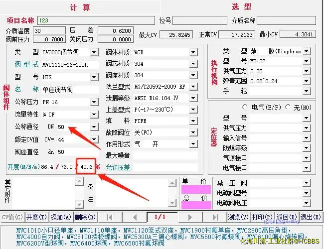

各位老师,现场一台压缩空气调节阀,阀前0.7Mpa,阀后80Kpa,DN100(口径不能变),要求500Nm3/h-3000Nm3/h可调,现在的单座调节阀不满足要求,每次开车,都需要现场人员手动开手动阀保持小流量。应选用什么样的阀芯?

dellkeyVIP会员 VIP会员 | 显示全部楼层       最后访问IP四川省
计算来看要瞒住最小流量只有缩径
当阀座缩径到dg=50,最小流量时阀门开度40.6%
当阀座缩到dg=65,最小流量时阀门开度29.4%
发表于 2023-5-29 15:05:22
