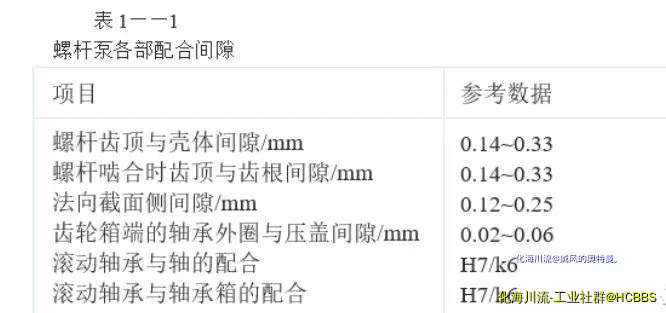

5、 螺杆泵检修的技术标准是什么?
螺杆泵检修的技术标准如下:
    1、螺杆泵各部位配合间隙见表1——1;
    2、对中找正误差是0.05~0.10mm;
   3、密封漏量不超过每秒10滴。
