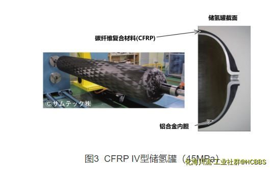

(1)实现大量运输的复合材料容器
通过在作为轻量材料的铝合金制容器外缠绕具有高拉伸强度的CFRP(碳纤维增强树脂),实现了轻量且耐超高压力的压力容器(图3)。使用复合材料的储氢罐,与以往的钢罐相比,可以运送约2倍以上的高压氢气。

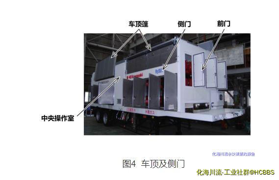

(3)提高安全性和操作性的结构
在检测到高温时,为了保证喷水,设置了可手柄操作开闭的顶棚车篷。
为方便进行容器等的点检作业,在侧面设置了金属开闭式门。
用于进入容器室内部的前门。
为了便于在移动时或工作站留置时进行24个容器阀门开闭操作,在中央部位设置了操作室。
作为容器阀,设置了用于在复合材料储氢罐在高温时安全释放氢的溶栓式安全阀。
天花板贴上阻燃绝热材料,抑制内部温度上升。
在后部操作室设置100℃以上高温时阀门自动关闭的紧急切断阀。
在后部操作室设置可单触连接加氢站配管的软管、耦合器。
