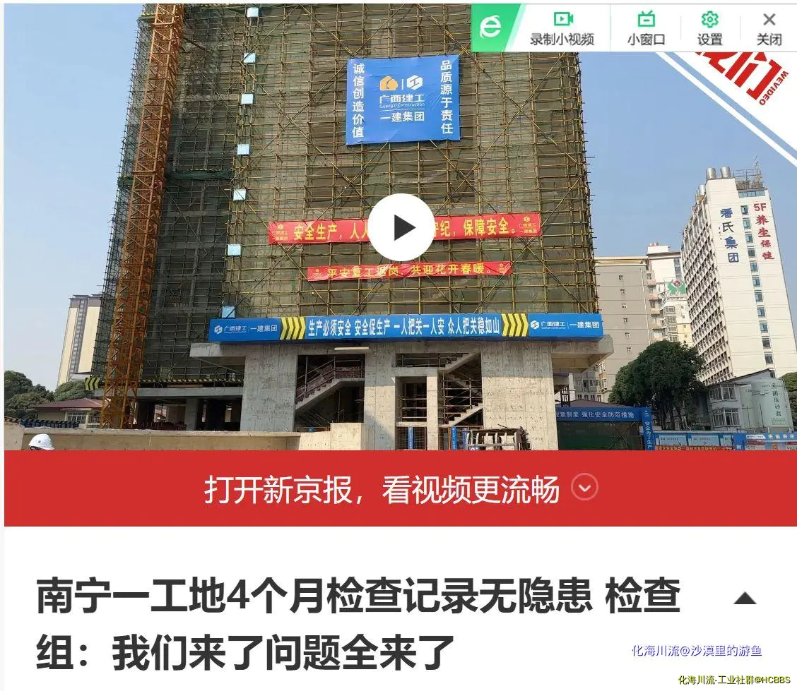

一工地4个月检查记录无隐患

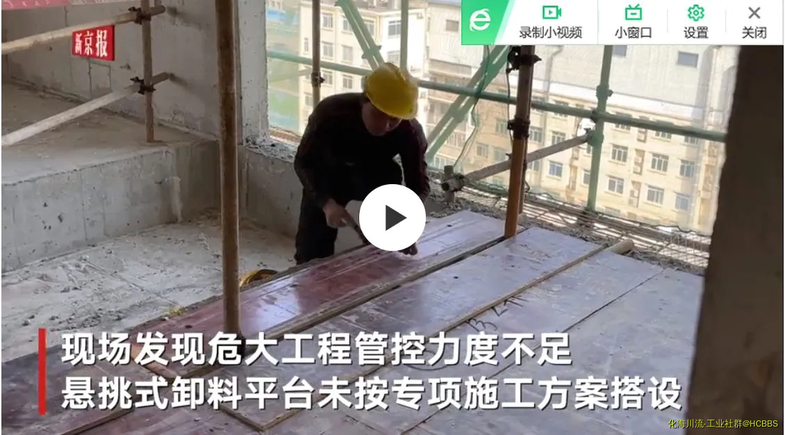

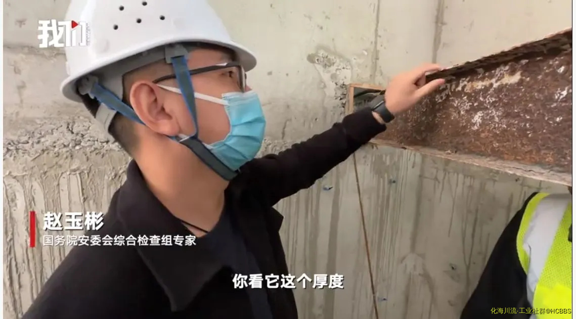

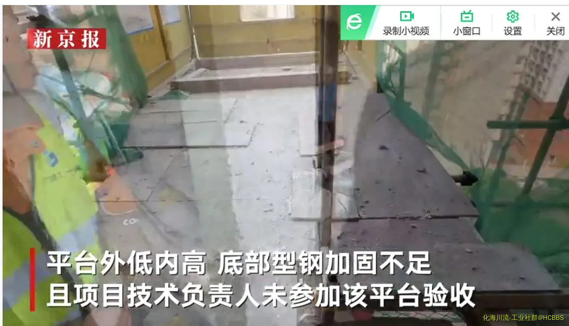

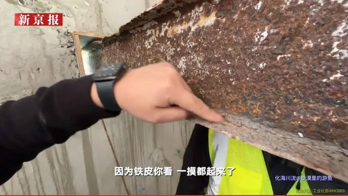

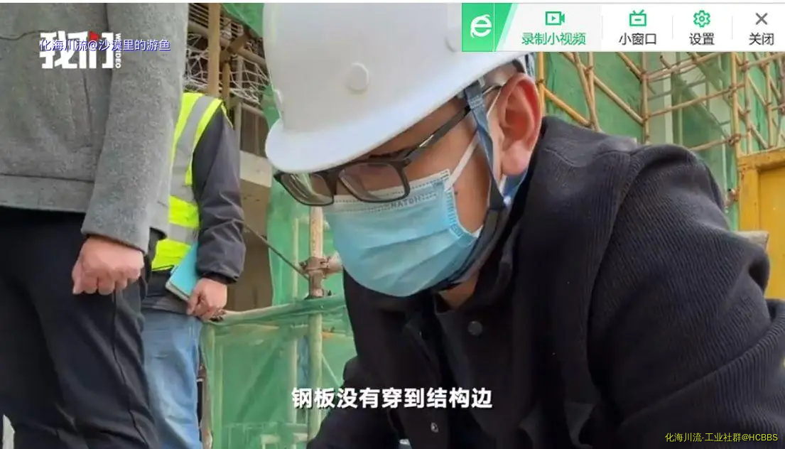

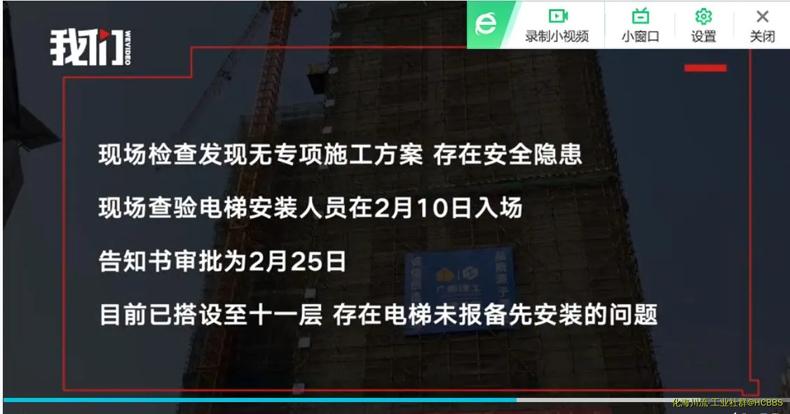

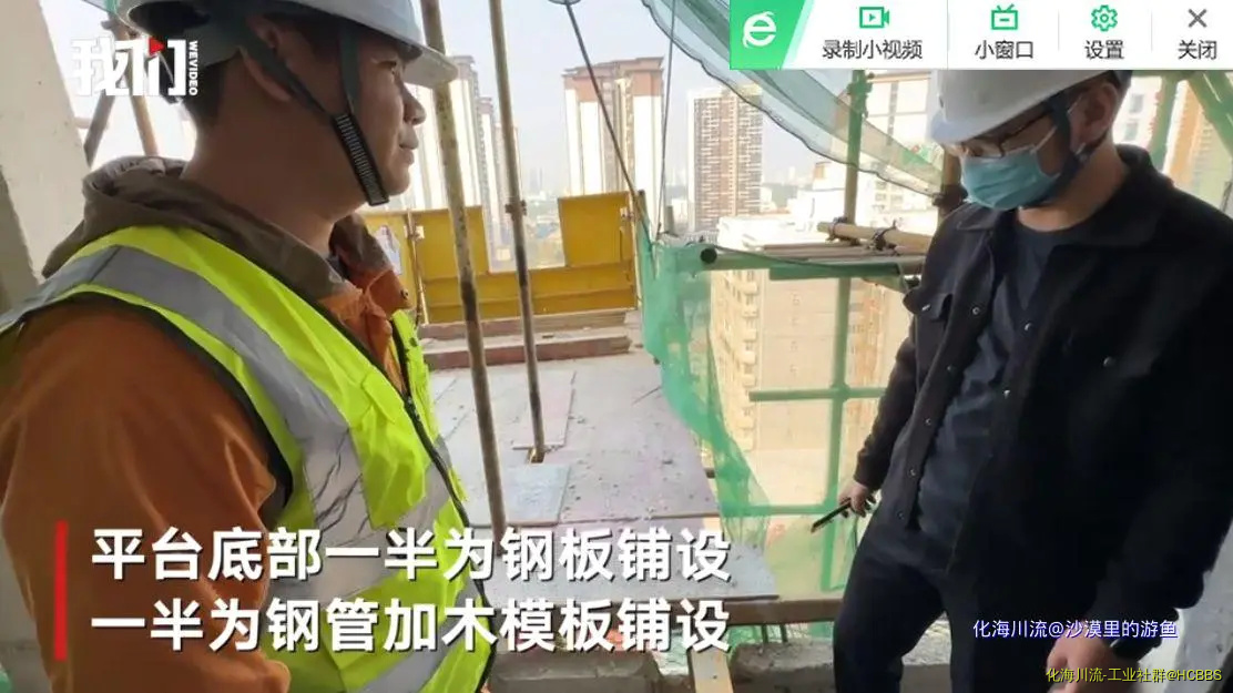

3月初,国务院安委会综合检查组抽查检查广西安全生产重大隐患专项整治工作。南宁市友爱车场综合楼项目危大工程管控力度不足,悬挑式卸料平台未按专项施工方案搭设,平台外低内高,底部型钢加固不足,且项目技术负责人未参加该平台验收。项目经理带班检查流于形式,2022年11月至2023年2月检查记录无一条隐患问题,均为合格,而检查组在现场发现诸多问题。相关部门已责令该项目进行整改。
