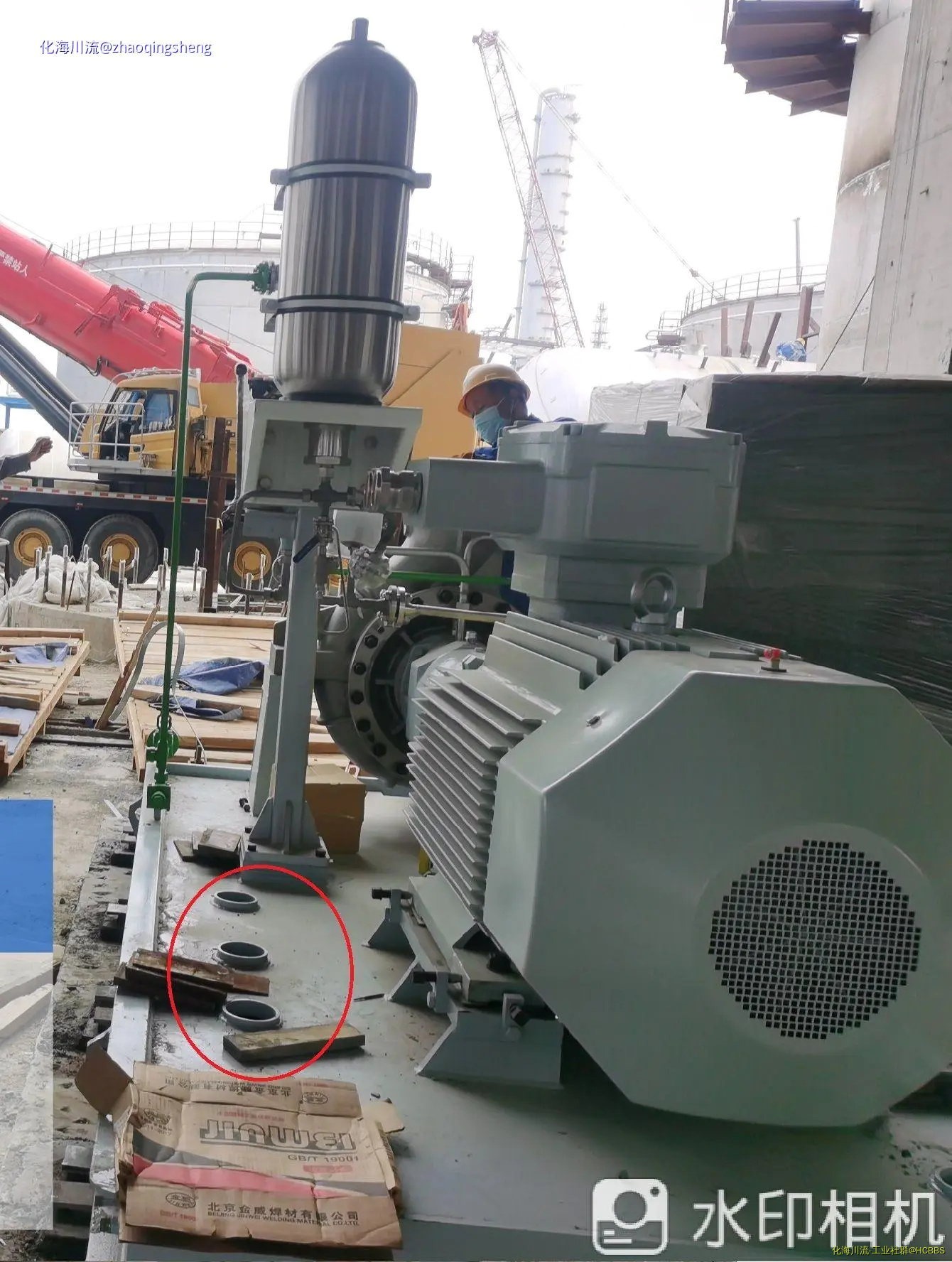

这种带“灌浆孔盖”的泵,
第一次灌浆是指:初次找平后、灌地脚螺栓孔、灌至基础表面;
第二次灌浆是指:二次找平并点焊垫铁后、灌至泵的底座位置;
请问:还需要第三次灌浆吗?比如说:自灌浆孔盖(图片中的红圈)注入灌浆料?若需要,用什么灌浆料合适?应注意什么细节?

通常情况下,带有“灌浆孔盖”的泵不需要第三次灌浆。第二次灌浆足以保证泵的稳定性和安全性。如果您非常担心泵的稳固性,可以在自灌浆孔盖处注入一些适当的灌浆料。但要注意,灌浆料的质量必须符合规范,并且应与之前使用的灌浆料相同。此外,还要确保灌浆孔盖处没有杂物,以便将灌浆料直接灌入孔中。

需要3次灌浆的,用无收缩性灌浆料,C60

SH3538第6.7.13条:机器设备底座或机座腔体内灌浆应符合产品技术文件和设计文件要求。

这个应该就是二次灌浆口

推荐按照 GB 50204 执行灌浆,灌上这个现场卫生也好搞

个人认为是需要灌浆的,但现场实际一般存在施工单位与业主的扯皮问题,三次灌浆的费用谁来出?

最好,进行三次灌浆,便于6S管理。
三次灌浆,即使是要求乙方施工,乙方也会额外取费的,羊毛出在羊身上。
业主方如果选择自己施工,也没有什么难度,市场上有现成的“灌浆料”。

这种灌浆孔应该也是需要注入灌浆料的

灌浆抹平更好,否则后面漏水漏油都很难清理

需要灌浆,只有好处没有坏处,有利于整体稳定,避免孔内其他介质进入污染。
