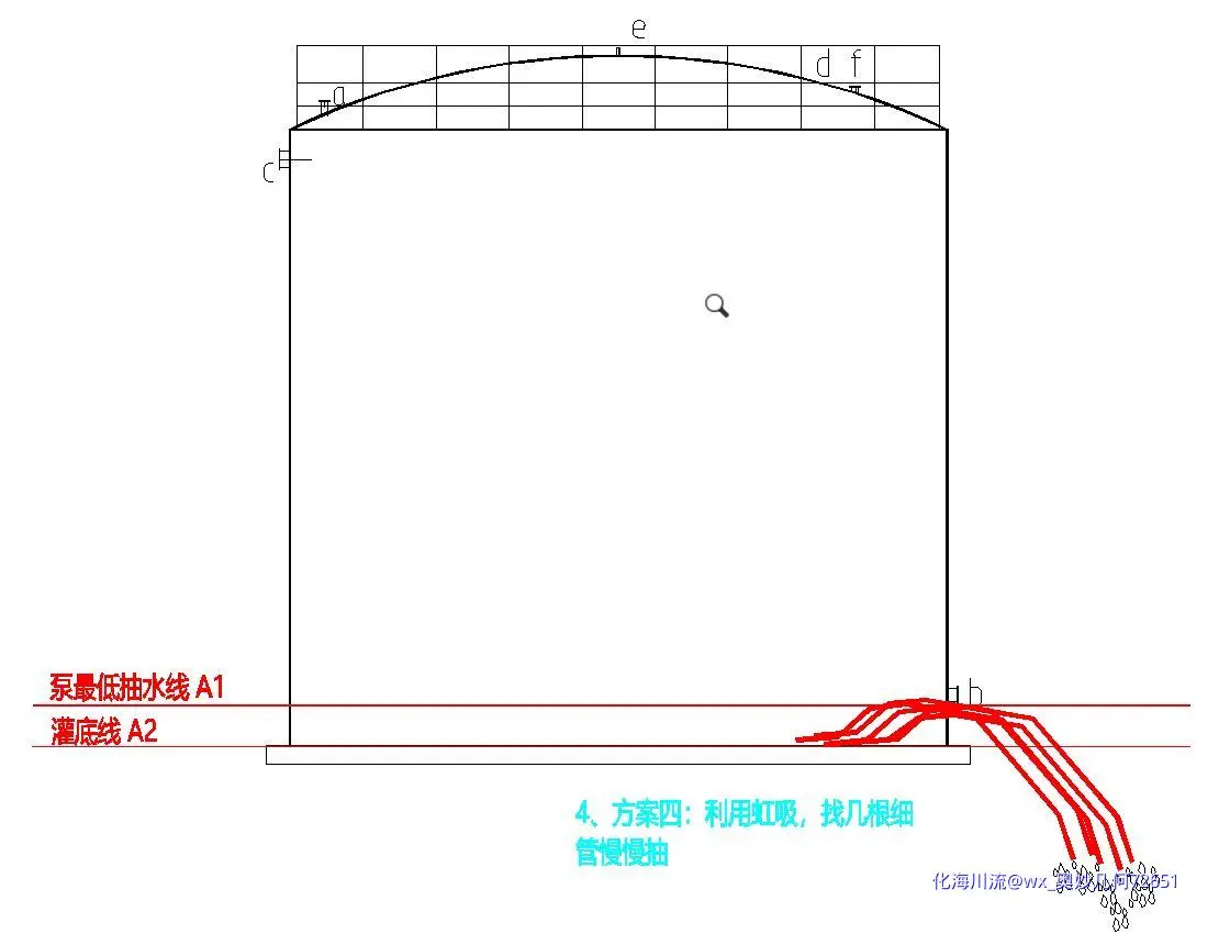

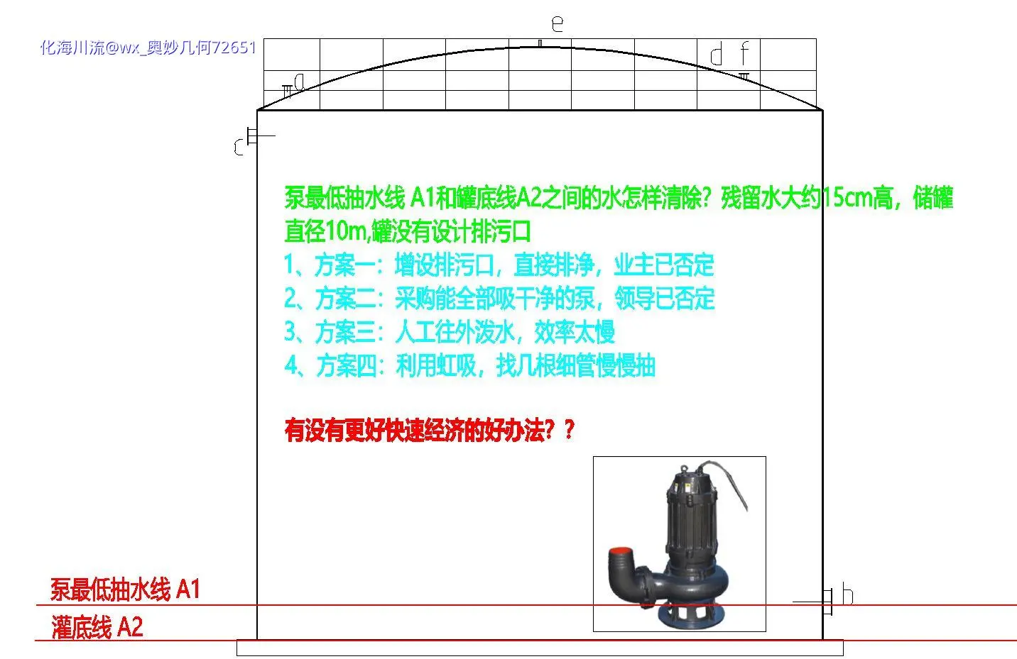

[讨论] 大家看看储罐这水怎么办,很好玩,来看看哈

谁有好方法

一般是方案三、四相结合。
发表于 2023-5-3 12:28:15
1、2是从规范和长远角度完善的做法,特别是1。
3、4是就眼前问题的对付做法,每次都会这么做;特别是3,人进罐属于受限空间作业

……若以后多次需要排净,最好加上排污口,若很少排净,可以通过罐底这个口,利用射流真空泵,或者隔膜泵,通过软管抽出罐底的水,比单纯虹吸要快不少

这个应属于设计单位的问题,解铃还须系铃人。
这种事情应该与设计单位协商,是否可以在罐体周边开多个排污口,加阀门、设置环形积液管集中回收,,,,,。关键在于业主与设计单位的问题解决,与施工单位无关。若是业主与设计院的问题,设计院不能按照业主要求设计的,可以参照相关规范约束是可以达到目的的。
这个议题不在于采用什么方法,在于解决问题的沟通。办法多多。供参考。

开个排尽口啊,或者在泵入口接管做个内审呢,简单的事情搞复杂了,大储罐的话底部不平整的,一般无法完全排尽,或者你做个底板水槽

罐底部允许挖洞的话,底部挖个50*50*50cm的抽水池,估计不大可能

首先要确认介质,如果有隐瞒的话也有不同方案。
如果真的是水,那估计几个人进去人工泼应该是最快的。要注意办有限空间作业证,通风换气。
如果是其他介质的话,最快最干净的方法是用真空泵+缓冲罐。不过连潜水泵都不舍得,那估计会被否决。
其次就是在罐壁钻孔,钻完封堵(也仅限于介质是水的情况)。
其实还有很多泵可供选择 ,例如自吸泵,隔膜泵,转子泵等。要看厂里是否可提供。
发表于 2023-5-5 15:55:04
B口做带弯头的下插管,用泵抽完

我感觉最后还是要进人。之所以有这15厘米,就是因为会有杂质积累,所以要在罐底往上15厘米出开抽水口,无论怎么样把这部分水弄出去,最后都要进人进行清理。
至于怎么把水弄出去,根据实际情况,方法有很多。首先就是开人孔,然后用临时泵抽啊,虹吸啊都可以尝试,最后要进人。

真不想花钱就虹吸或者潜污泵吧,水少了以后再用沙袋做个围堰,进去人往围堰里扫水。水干净的话可以考虑气动隔膜泵,不干净就只能用潜污泵了。

这都不是问题,一个水,又不是易燃易爆有毒液体,根据实际情况弄就是了。
前提肯定是不能更改设计。
