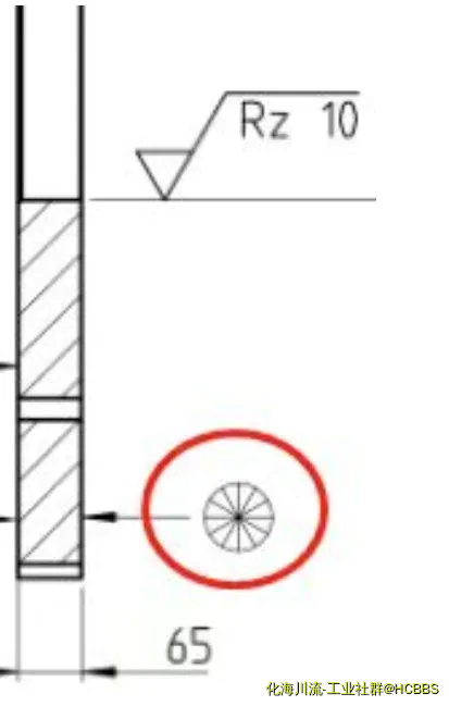

[求助] 图纸上红色标注的符号是什么意思呢?

有没有侧视图啊?

没有侧视图  详情 回复 发表于 2023-4-26 17:29
成林_d1ybh楼主 VIP会员 VIP会员 | 显示全部楼层       最后访问IP辽宁省
没有侧视图
能否给与解释?感谢!

开孔,精度开孔?

表面抛光打磨,以达到要求的粗糙度

应该是加工方式吧,锪平,精度如上面的粗糙度。
