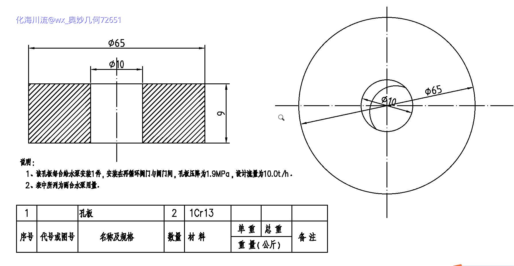

[求助] 按图纸这个部件是现场制作吗?值是节流,没有仪表?

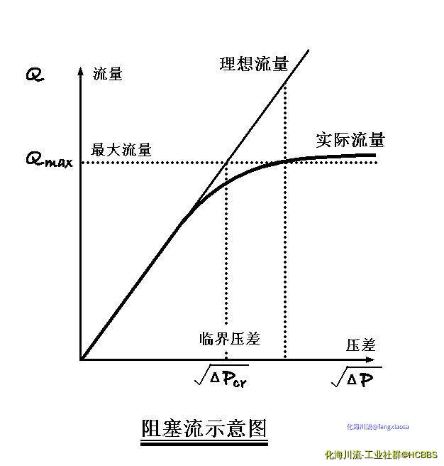

这是个限流孔板。当前后压差达到一定比值(约0.5)时,通过孔板的流量趋于不变(恒流)。
这种孔板有现成产品,也可以自行加工(精度要求不很高)。
限流孔板在化工企业最常见的用途是装在泵的回流管线上,用来确保泵的回流是最小回流。

只是一个节流装置吗?没有配套仪表是吧?什么用途
节流装置一般用于管道系统中,通过减小管道截面积并增加局部阻力以达到减小流量的目的。节流装置可以用来调节管道系统中的流量,使其达到设计要求或实际需要。通常情况下,节流装置都是和仪表一起使用的,以便监测流量和压力等参数。
如果这个部件只是一个节流装置而没有配套的仪表,那么它可能是一种简单的节流装置,用于一些不需要严格控制流量的场合。例如,在某些工艺过程中,可能只需要简单地减少流量,而不需要精确控制;又或者在水管道中,为了避免水龙头过大造成的水流湍急,可能会安装一个节流装置来减慢水流速度,但并不需要配套仪表来监测流量和压力等参数。

装个自动循环阀比较好,比孔板经济。
