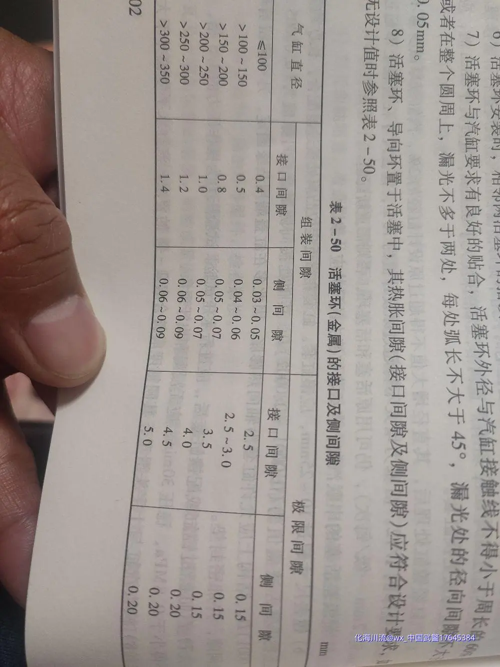

1)请问组装间隙与极限间隙有个不同?
2)活塞支撑环磨损余量多少后必须更换?

是的,组装间隙和极限间隙是不同的。
组装间隙是安装活塞环时留下的间隙,其目的是确保活塞环能够自由地旋转并适应活塞的热膨胀。组装间隙的大小一般由制造商规定,并且可以通过调整活塞环的厚度来实现。
而极限间隙是指活塞环磨损到一定程度时的最大间隙。当活塞环磨损超过极限间隙时,就需要更换新的活塞环了。极限间隙的大小取决于活塞环的材质、设计和使用条件等因素。
发表于 2023-4-20 21:38:41
1、通常以活塞凹槽底部的周长为活塞环的内径长度为准。最好不要追求极限,否则影响使用寿命。
2、活塞的支撑环(导向环)磨损到近似于与活塞本体平齐时就要更换了。小于这个近似,就会使活塞受损,严重时也会造成顶缸,,,,,。
通常对密封环的更换周期,取决于流体介质的杂质含量,在现场的设备检修保养过程中,积累预测,,,,逐步完善制定检修周期。
上述只对于现场设备管理而言的,搞设计另当别论,供参考。

极限间隙就是磨损余量
