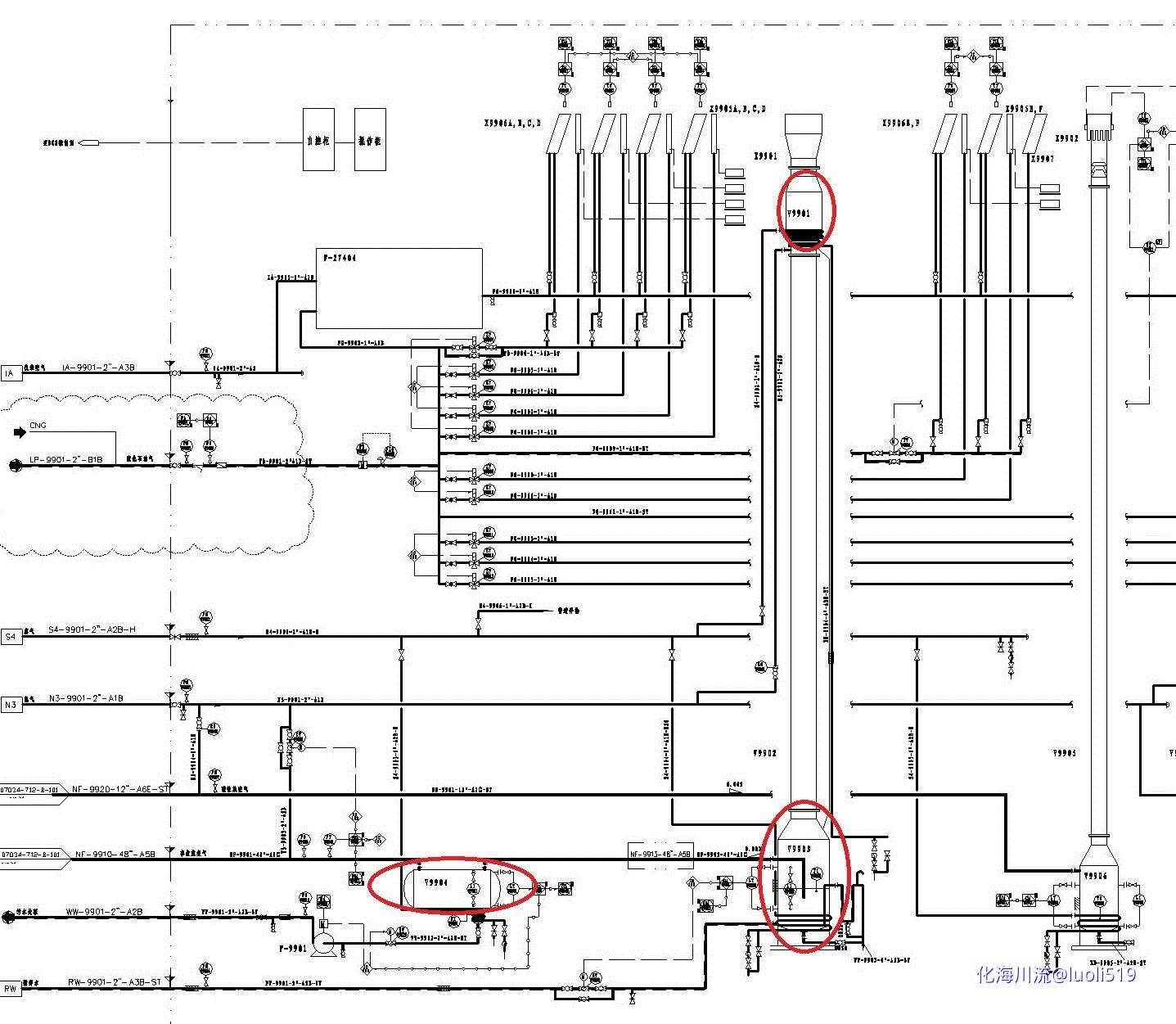

        这家企业的气化装置也建设有多套废弃焚烧火炬系统和事故火炬系统。下面以事故火炬系统为例进行流程介绍如图。
       客户气化装置事故火炬系统运行时,事故气以工况组成(mol%,氢气35.54、一氧化碳40.97、二氧化碳22.71、甲烷0.1,带灰量1.5mg/L)、工况温度最高244℃、工况压力最高25kPa、工况流量最大375791.43Nm^3/h由直径DN1200mm管线进入尺寸ID3600mmx12700mm卧式布置的事故分液罐V9904进行预处理,再通过直径DN1200mm管线从下侧进入尺寸ID4000mmx11200mm立式布置的事故水封罐V9903并由事故水封罐V9903顶部直径DN1200mm排气口直接进入DN1200mm高度63000mm火炬筒体V9902,最后通过DN2200mm事故分子封V9901连接DN2000mm事故火炬头I9901事故火炬点火燃排。但火炬燃排气带液明显,点火困难,易形成“火雨”,尤其冬季火炬塔架挂冰严重,对现场操作人员和设备运行构成明显安全运行隐患。究其原因是,在事故火炬系统气液分离管线设备配置上,没有从精准动力学气液分离专业角度通过精准动力学分离技术计算和组态系统平台严谨精准设计,导致过量液滴液沫被事故放空气中携带进入火炬头。
发表于 2023-4-19 16:31:23
       从流程图可见,该事故火炬系统火炬岛涉及到气液分离的主要设备是事故分液罐V9904和事故水封罐V9903。

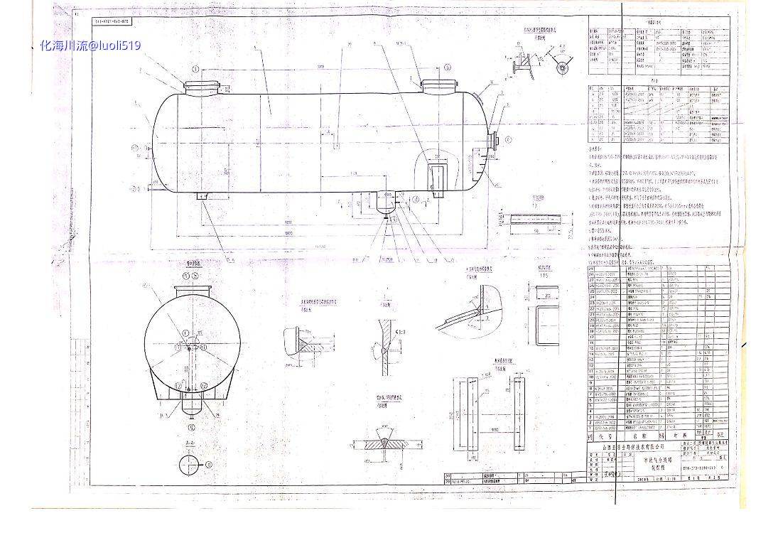

       设计院和火炬系统厂家共同设计制造的事故分液罐V9904,是尺寸ID3600mmx12700mm卧式分液罐,气液分离方式为纯粹重力沉降,成本低,罐内没有设置其它气液分离技术内件组。请见业主提供的附图:
发表于 2023-4-19 16:40:00
       这种纯粹重力沉降分液罐,在常稳态气流工况下是可以分离脱除0.6微米的。但是,所谓事故火炬,其工况必然是突发事故处理,瞬间气速大、温度高,在常稳态气流工况下设计的分液罐根本无法应对突发事故工况下的气液分离,导致气流携带大量重相携带质后窜至下游管线设备,对事故水封罐V9903造成致命冲击。

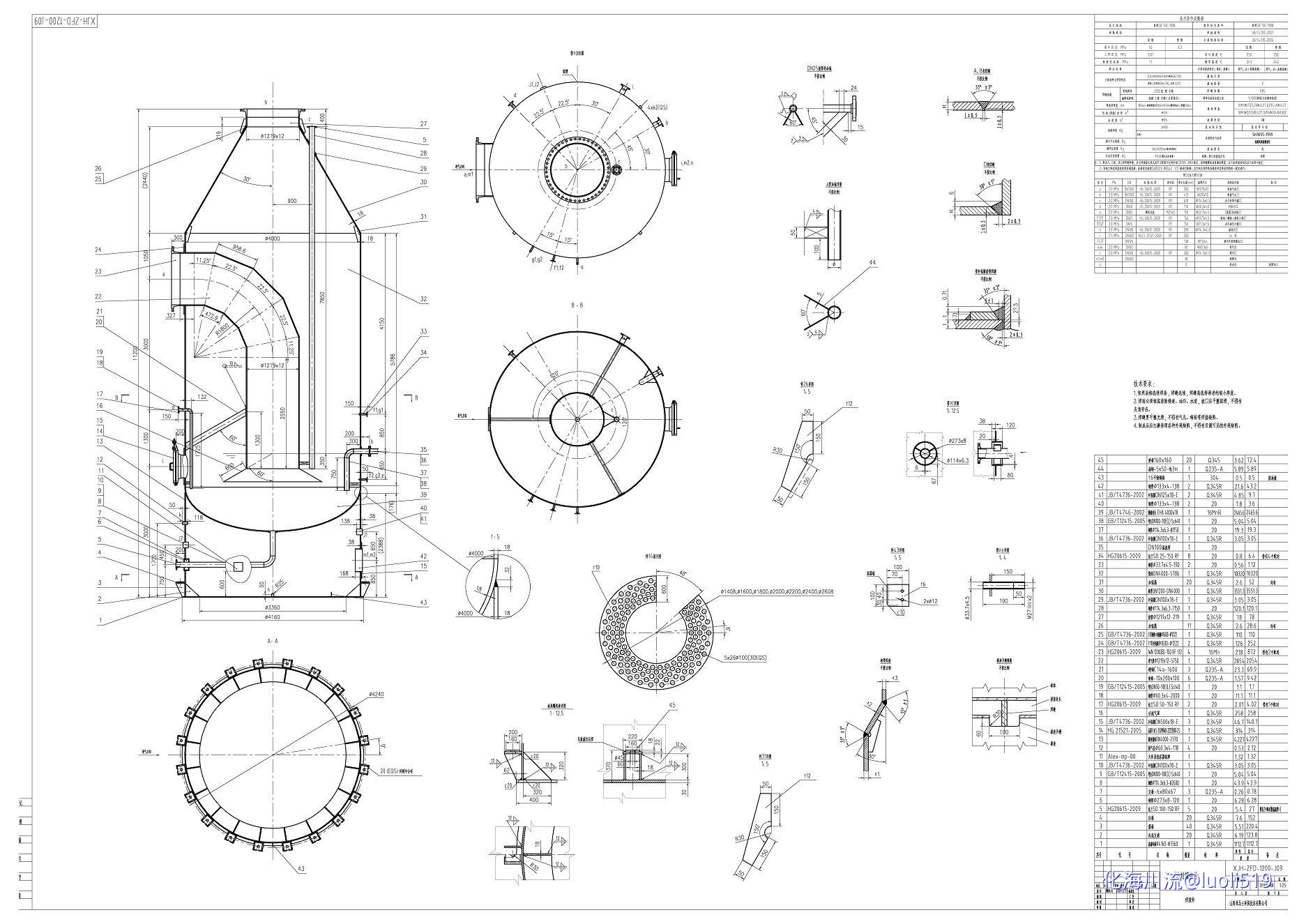

       而事故水封罐V9903则是尺寸为ID4000mmx11200mm立式罐,事故气流从直径DN1200mm侧向入口管进入到液下水封蓬头,排气直接从直径DN1200mm排气口进入DN1200mm高度63000mm火炬筒体V9902。请见业主提供的事故水封罐V9903示意图。
发表于 2023-4-19 16:51:50
智者明 + 10 继续
        这里找到业主提供的事故水封罐V9903装配图,更能清楚看到其内部结构情况。
发表于 2023-4-20 12:53:41
       事故火炬头排气带液明显,点火困难,易形成“火雨”等问题的主要原因,主要在于对事故工况下气液分离失效。
       其中,最直接的原因就是事故工况下的水封带液。当大量突发事故气突破水封时,必然携带大量水封液体进入火炬筒体到达火炬顶部,甚至由于事故气温度高而将水封罐水封液大量汽化。汽化进入火炬筒体的蒸汽遇冷又会部分凝并形成更多液滴液沫。此外,事故火炬上部的分子封还设置有二次液封,如果其排回事故水封罐的排液管堵塞而造成分子封液位过高,对火炬头带液会有加重影响。
