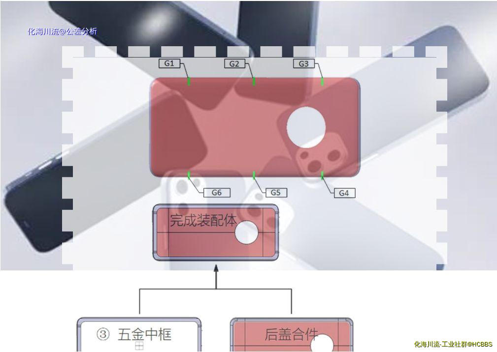

仿真要求说明:计算长边装配间隙G1-G6
步骤一:首先双面胶②放在一个工装中,外形定位,然后将后盖①放入到工装中,也是靠外形定位。最后将玻璃后盖与双面胶压紧贴合。
步骤二:后盖合件由视觉设备垂直装在五金中框③上,视觉设备重复精度0.08mm。
装配分析

设计公差:
宽度公差± 0.1
长边弧高公差﹢0.12/-0.12
第一步:后盖与双面胶粘胶建模
后盖粘胶:
由于胶带为柔性体,在DTAS3D公差仿真软件中,采用将胶带分割为多段的方式模拟。
本案例中,将胶带分割为6个分段,每个断面代表一个胶带的分段。
每段胶带分段独立的与后盖使用点点装配,代表胶带与后盖紧密粘接。
第二步:后盖合件视觉装配建模
后盖合件采用视觉系统对齐X、Y两个方向。对齐点如图所示。Z向为胶带与中框的粘接面控制,选择6个胶带分段点。

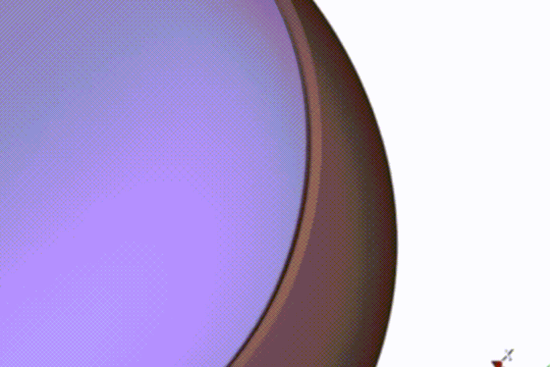

装配浮动动画
仿真结果

根据DTAS的装配仿真结果,长边的装配间隙G1-G6在0.20mm-0.22mm之间,满足设计公差范围内的要求。通过对双面胶分段建模和后盖合件视觉装配的仿真,可以有效地预测装配过程中的尺寸公差问题,并优化设计方案,提高产品质量和生产效率。该软件也可应用于其他工业领域的尺寸公差分析和装配优化。
