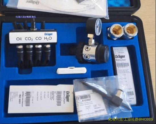

1. 德尔格Aerotest
德尔格Aerotest Alpha压缩空气质量检测仪是一种比较简单常见且快捷的压缩空气品质检测方式,其只有4个检测通道,能够单独或同时检测压缩空气中的油、水、一氧化碳、二氧化碳的浓度,用于检测压缩空气中的水、油污浓度最为常见。同时也是生物制药行业GMP认证专用的检测仪。
主要优势特点
1.用于检测低压压缩空气的含油量、含水量、CO、CO2等,该产品已广泛应用于国内生物制药行业GMP认证,主要检测压缩空气中的油水含量。
2.根据适当的净化标准,通过对压缩空气中的污染物进行定量分析能够检测出呼吸空气的质量。可满足不同标准的要求(比如:DIN3188标准)。
3.德尔格检测管可用于定量检测压缩气体中的水蒸气H2O,油Oil,二氧化碳CO2 、一氧化碳CO和其他污染物。
4.德尔格压缩空气测试仪所带的快速插接口可以与各种类型的供气系统接口相连接。
5.压缩空气检测时无需使用电源。
6.检测仪所有部件都可装入一个硬质手提箱中,方便携带,易于操作。
如下,德尔格油盒检测值参照图:
需要注意的是德尔格检测仪只能用于检测压缩空气中的油雾,油蒸汽无法显示无法检测出实际的数值,只能检测大概的油含量范围且检测限:0.05mg/m3油雾。
