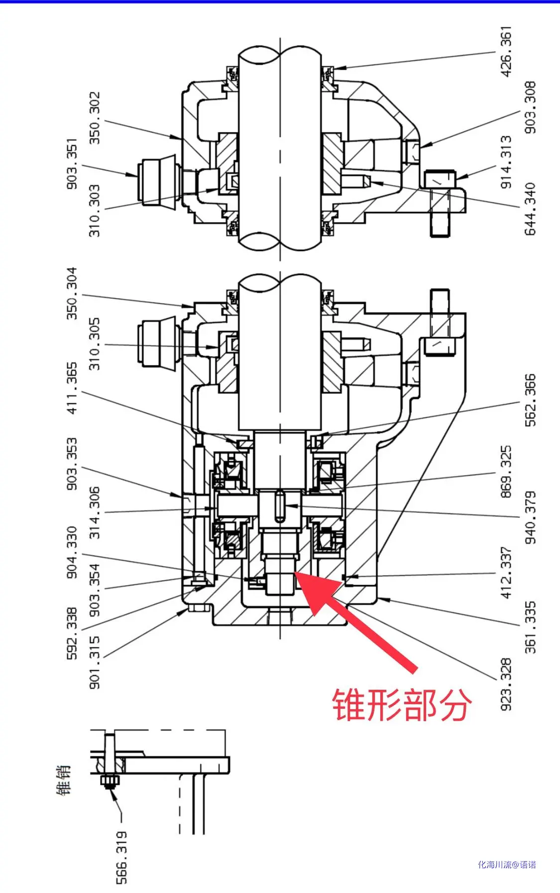

苏尔寿BB5泵非驱动端轴承螺母丝扣后面有一部分是锥形,和轴是过盈配合的,有大侠知道锥形部分的作用吗?

BB5泵非驱动端轴承螺母螺纹后面的锥形部分是用来调整轴承预紧力的,通过调整锥形部分与轴的过盈配合程度,可以改变轴承预紧力的大小。这样可以确保轴承在运转时能够得到良好的润滑和密封,并且避免轴承振动和过度磨损。

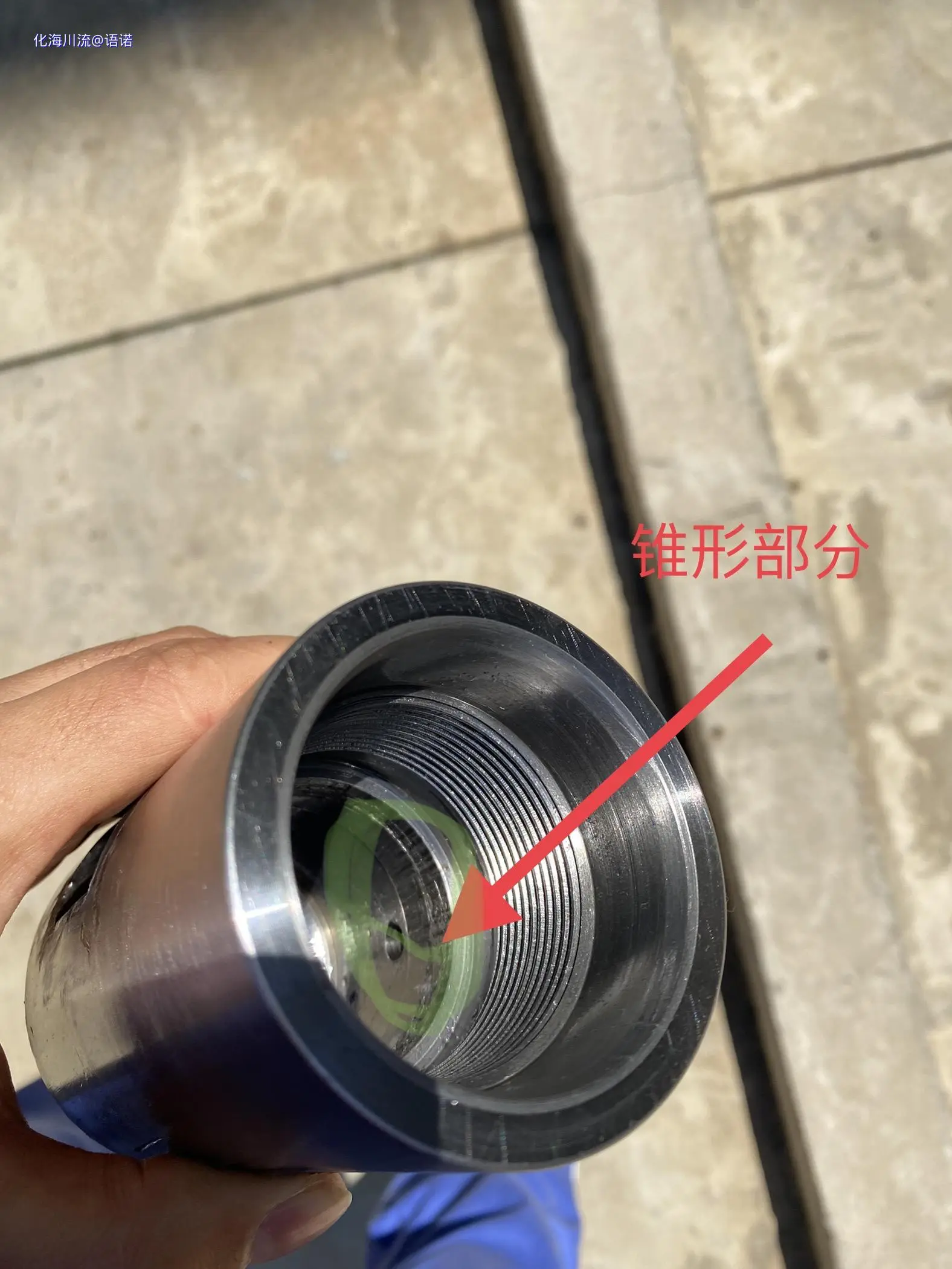

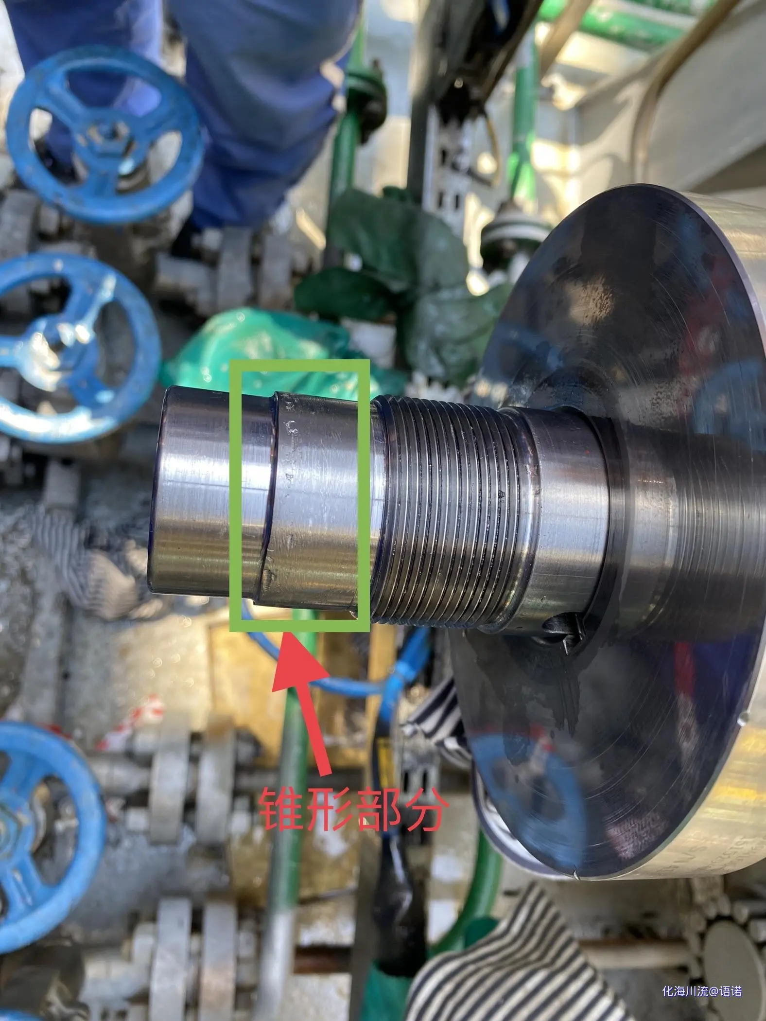

锥形部分咬死了,拆卸的时候很难拆卸,导致轴和轴承螺母都有拉毛。各位知道有什么好的拆卸技巧吗?
发表于 2023-4-11 18:17:06
如果锥形部分咬死了,建议采用下列方法进行拆卸:
1. 使用专用拆卸工具:若使用合适的专用拆卸工具,可以更容易地拆卸螺母。
2. 加热:先将螺母和轴加热,然后迅速用扳手拆卸,这样可以使锥面放松,更容易拆卸。
3. 涂抹润滑油:涂抹一些润滑油,帮助锥面放松,更容易拆卸。
4. 使用冰水降温:利用金属在不同温度下热胀冷缩的原理,在轴和螺母之间用冰水降温,然后用扳手尽快拆卸,这样也可以更容易拆卸。
需要注意的是,如果以上方法都无法拆卸,最好不要强行拆卸,以免造成更大的损坏。可以考虑寻求专业维修师傅或厂家的帮助。

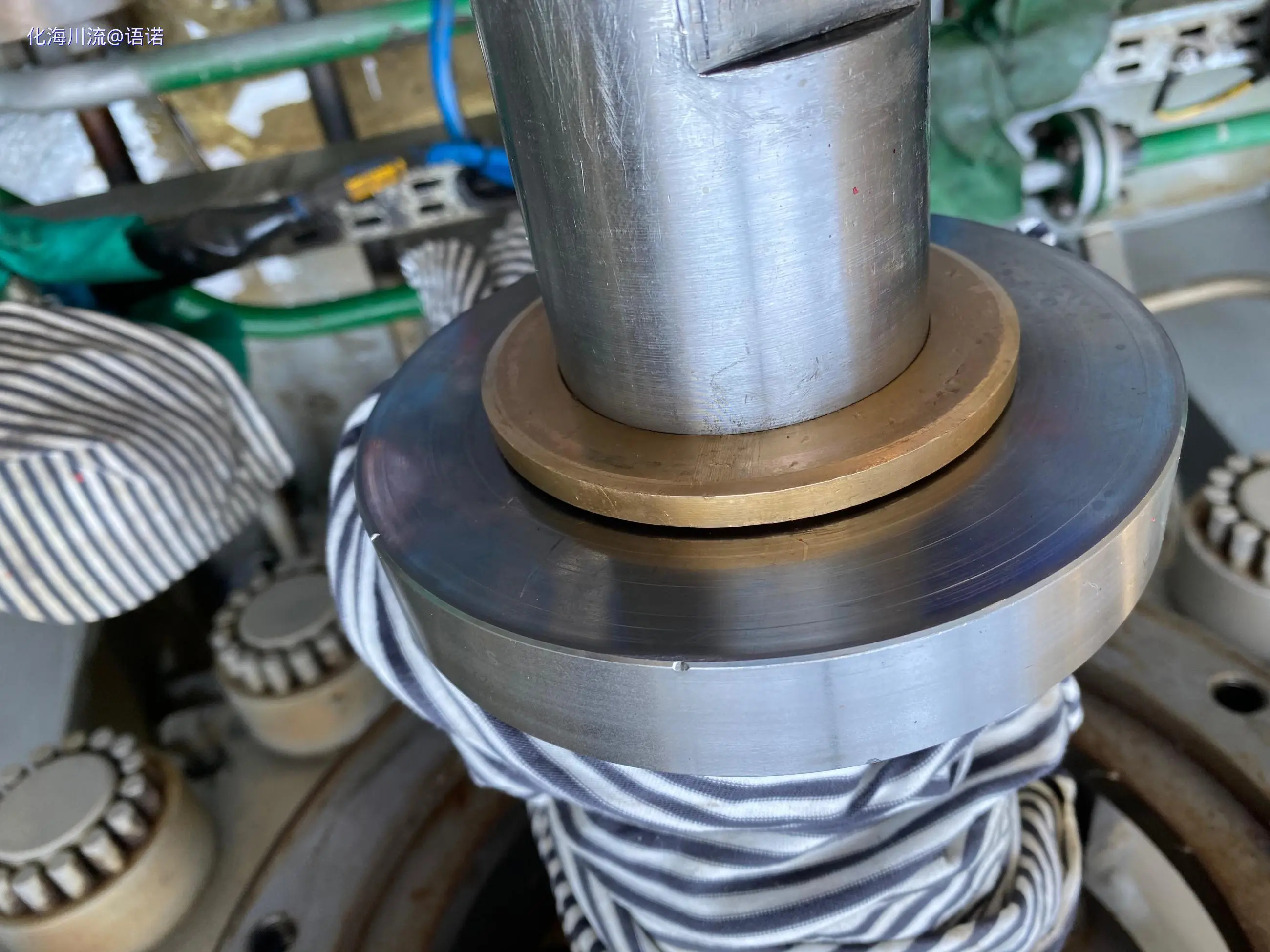

这个是金斯伯雷推力轴承,锁母锁的是推力盘
