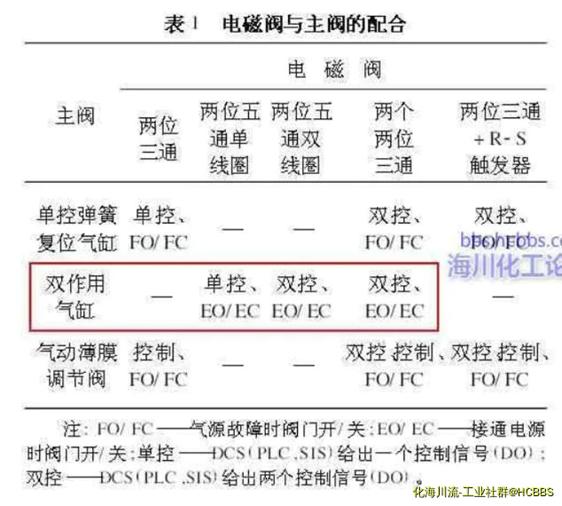

通常仪表阀比如开关蝶阀,或者闸阀,都是由电磁阀,执行机构和阀体组成的,电磁阀又分为单电控双电控,二位三通,两位五通,执行机构的种类也很多,当这些组合在一起的时候就能实现多少种功能,比如规格书中的FC/FO或者EC/EO这些参数,FO是气源故障时打开,那蝶阀是如果判断气源是否存在故障,之前在论坛看到2张图,觉的说的很好,但是也就2张图,求有没有类似这样的资料,谢谢前辈们了。
