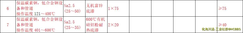

[讨论] 蒸汽管道业主要求不用除锈防腐

除锈防腐对应的是外表面,您这说的内部积累腐蚀物?这和主题不符呀
发表于 2023-4-12 08:27:06
秋枫_FyziHVIP会员 VIP会员 | 显示全部楼层       最后访问IP甘肃省
对于需要保温的管道至少涂刷底漆,中间漆和面漆可以不涂刷以节省成本。
截图为设计院出具的防腐要求。
发表于 2023-4-12 08:30:31
这个蒸汽碳钢管道不涂漆的确实还没见过

fanaticVIP会员 VIP会员 | 显示全部楼层       最后访问IP山东省
有保温不用刷面漆,但是底漆还是要刷的

jllinhdVIP会员 VIP会员 | 显示全部楼层       最后访问IP吉林省
自己检修工施工的蒸汽管道经常是不除锈不防腐就直接使用了,这个在管理要求不严格的小企业中很常见。

蒸汽管道安装时一般均需涂防锈漆,试压试漏后保温,当运行时蒸汽的温度会把防锈漆“烧”坏,但也不是完全坏,使用中更换不需涂刷防锈漆。蒸汽管道长期工作在高温下锈蚀太微小

wydbnVIP会员 VIP会员 | 显示全部楼层       最后访问IP山东省
蒸汽管道可以刷高温底漆,再保温处理;如果想节省,也许可以不刷漆,直接保温。不过这样不符合规范。

rgzmeogiVIP会员 VIP会员 | 显示全部楼层       最后访问IP江苏省
蒸汽管道表面刷高温底漆,然后进行隔热保温措施,这样既合规老板也看不见锈蚀了。
