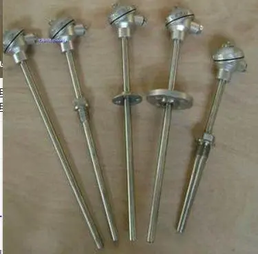

各位大佬好,我最近遇到一个问题,就是图片所示的带保护管的铂电阻能不能直接和介质接触,是必须要加套管吗?

在大多数情况下,带保护管的铂电阻是不能直接接触介质的,必须要加套管来保护它。原因是保护管的材质通常是不耐腐蚀或者不适合与介质接触的材料,直接接触介质会导致保护管被腐蚀或者被破坏,进而影响铂电阻的测量精度和使用寿命。
因此,如果您需要将带保护管的铂电阻用于介质测量,应该选择适合介质的材质制作套管,并确保保护管与套管的接口密封性良好,以防止介质渗透到保护管中。

可以直接接触,没问题,防腐要做衬四氟,需要可以联系我,安徽天康仪表18225806021黄工

最好能加。不加容易漏。除非万不得已。
就是用的你家产品,后来加了套管

最好能加。不加容易漏。除非万不得已。
是的,后面还是加了,检修的时候,没有套管介质会漏出来

这个护套只是方便抽插探头,厚度不够,耐压耐腐蚀有限,还是要加套管

1、夹套管防止易燃易爆、有毒物料泄漏。2、记得夹加’套管要在套管内注入高温导热油,不然会测量滞后严重

换套管啊,简单就是增厚
