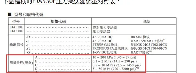

如图,测量量程A   10~200KPA,应该怎么理解

就是设置的量程的上限值,这个值设好之后对应的是你仪表的20mA,然后精度也跟量程是相关的,具体误差的数值按说明里的换算。

是不是这个意思,我用手操器修改测量范围,是不是最小可以改成0-10kpa,假如想改成0-5kpa会这样,无法修改,还是说可以改,只能精度不能保证

假如我的工况只有3kpa,那是不是选A膜片,就不适合了

是这么个意思,估计应该是再往下改不了,但实际没去改过最小值,不做准啊~

工况在量程范围内是可以的啊,主要是他这个精度满足不满足你的要求,满足的话也是可以的。

我的理解是:量程指上限-下限得出的值不能小于10,不能大于200,比如用手操器不能将量程设定-3-3,不能设定0-250,可能设不进去(没试过),应该与4-20mA输出电流有关系,范围指超过这个值,不能保证精度或超过膜片承受最大压力。3Kpa选这个膜片,没问题,或者用EJA510E,绝压的

首先强迫症  表示很难受: 应该是EJA530       然后我的理解是 实际可以测3kPa, 但是你需要设置此变送器量程为0-10kPa 。 因为我们常用的是0-XX kpa  我的经验上这个XX 需要在10-200范围内,如果超过这个范围(无论大于200还是小于10)都是不可写入的。

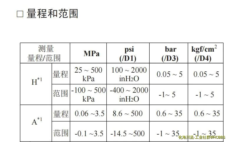

首先你得理解范围,量程这两的意思。H膜盒,比如你搞个-100~-75KPa,他是可以测的因为在测量范围内。量程的话100-75=25,也是符合要求的。它的精度有一个公式去换算就行了。
