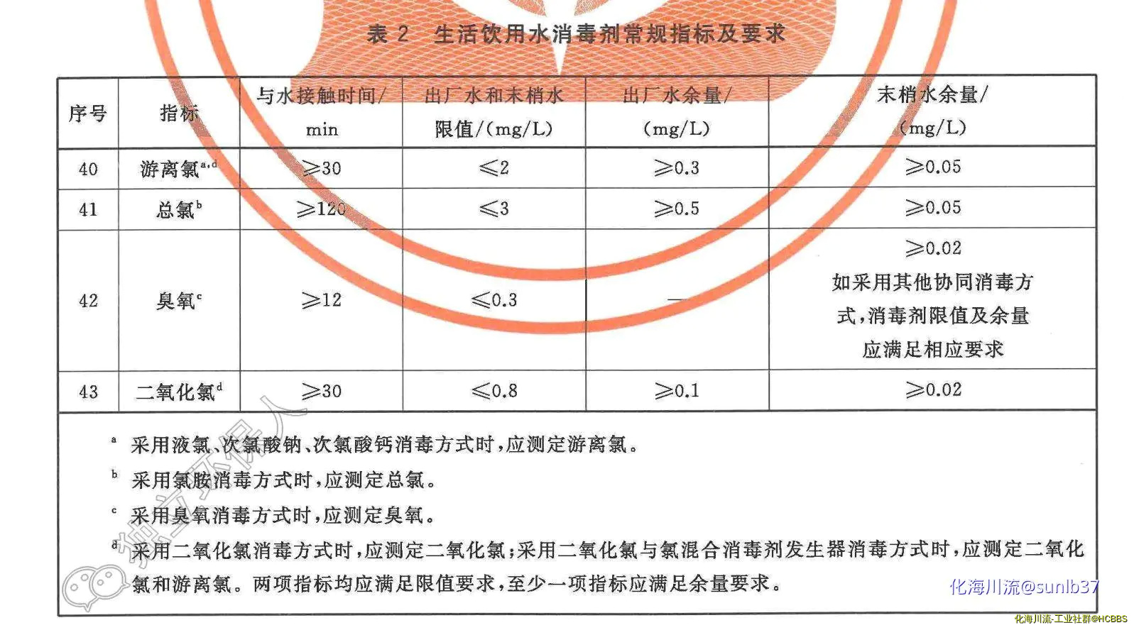

1.如果自己买仪器,费用高不高?需不需要买呢?
2.委托第三方检测,这个又不像无损检测压力表啥的委托那么明确?
3.大家一般怎么处理的?是不是默许用普通水打压了,发现这些年没有业主重视这个问题,基本没人问呢
请大家指点

作为施工单位检测用水氯离子含量,有以下几种方法:
1.自行购买检测仪器进行测试。费用相对较高,需要根据实际情况考虑是否购买。
2.委托第三方检测机构进行检测。这种方法比较靠谱,可以获得权威的检测结果。可以在合同中明确检测要求和检测机构的选定。
3.使用普通水打压的做法是不可取的,因为水中含有一定的氯离子,如果超出限制将会影响管道的使用寿命。施工单位应该重视这个问题,如需使用正常水源打压试压,需提前进行必要的净水处理。
总的来说,作为施工单位在进行管道试压时,应该严格按照国家相关标准要求进行,并对试压过程中所用的水质进行监控和检测,确保试压的有效性和安全性。

取样,委托第三方检测,出具报告就可以了吧
