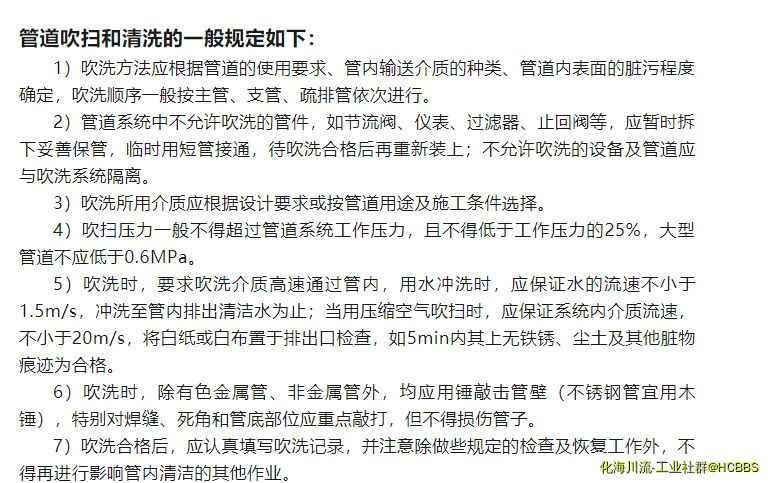

各位大神:
       请问管道如果采用爆破吹扫方法进行内部清洁,一般压力值取多少,请问是否有依据呢?

一般来说,爆破吹扫方法清洁管道时,采用的压力值应该根据实际情况进行选择。对于一些较长、较复杂的管道系统,通常需要使用较高的压力值进行清洁,以确保清洁效果和清洁效率。但是,在使用高压力值时,也要注意管道的耐受能力,避免管道因压力过大而发生破裂或损坏等情况。因此,在进行管道清洁之前,需要进行全面的检测和评估,以确定适合该管道的最佳清洁方法和参数。

image.png 蒸汽管道吹扫规定
蒸汽管道应用蒸汽吹扫,非蒸汽管道如用压缩空气吹扫不能满足清洁要求时,也可以用蒸汽吹扫,但应考虑其结构能否承受高温和热膨胀因素的影响。蒸汽管道的吹扫先从总气阀开始,分段进行,沿蒸汽流向将主、干管上的阀门或法兰暂时拆除1~2处,先将主、干管逐段吹净,然后再吹支管及凝结水管。吹扫时一般每次只用一个排气口,用排气管引至室外安全处,排气管管径不宜小于被吹扫管的管径。
蒸汽吹扫时,先向管内缓慢输入少量蒸汽,对管道系统进行预热,同时注意检查管道受热延伸情况,恒温1h,当被吹扫管段首端和末端温度相差不大时,再逐渐加大蒸汽量,然后自然降温至环境温度,再升温、恒温进行第二次吹扫,如此反复不少于三次,每次20~30min,当排气口排出的蒸汽完全清洁时才能停止。
吹扫完毕,应关闭总阀门,排尽管内余气及凝结水,拆除排气管,处理加热吹扫过程中发现的问题。
在吹扫过程中,不应使用疏水阀来排除系统中的凝结水,最好将疏水阀暂时拆除待系统吹扫清洁后再装上。
压缩空气管道吹扫规定
压缩空气管道一般用空气吹扫,吹扫方法和步骤与蒸汽管道的吹扫相同。在吹扫过程中要不断用锤子敲击管壁,使黏附在管内壁的铁锈等污物脱落而被吹扫掉。
氧气管道吹扫规定
氧气管道经严密性试验合格后,必须用不带油的空气或氨气进行吹扫,气流速度不小于20m/s,连续吹扫8h,其吹扫方法和步骤可参照管道吹扫和清洗的一般规定进行,所有管道都应吹扫到,不留死角。
乙炔管道吹扫规定
乙炔管道经严密性试验合格后,必须用压缩空气将管道吹扫干净。管道投入使用时,还应用3倍于管道体积的氨气吹扫,赶出管道中集存的空气。吹扫时,在管道末端安装阀门和排气管排放空气,当排出氨气内氧的含量少于3%时,则为吹扫合格。吹扫时,要防止管道中存在吹扫不到的死角集聚空气;吹扫合格后在管内充满氨气的情况下送入乙炔,投入使用。
煤气、天然气管道吹扫规定
煤气、天然气管道施工或检修完毕,应采用压力不小于管道工作压力的压缩空气进行吹扫,清除施工过程中落人管内的各种杂物,由放散管、人孔(手孔)等处排除;吹扫方法和步骤与氧气管道的吹扫相同,但在投入运行前,煤气管道必须用煤气进行吹扫,天然气管道应采用天然气进行吹扫,至排出气体经化验合格为止。
油管道吹扫规定
对于较长时间停止运行的油管道及经常运行的管道在检修时都必须进行吹扫,将残存在管内的油品扫出。由于蒸汽温度高,可以烫化管壁上集聚的残油,将管线清扫干净,所以油管道一般采用高压蒸汽吹扫。吹扫完毕,应将存留在管内的凝结水排除干净。油管道也可用压缩空气吹扫,其优点是没有冷凝水混入油内。

请问0.6MPa是从哪个标准中来的。感谢。

去看了,没看到标准依据,只看到经验参数。无法借鉴。

编制吹扫方案,没有见到过标准依据,基本上都是经验值。有些管线爆破压力参考管道支撑及支吊架所能承载的作用力,选择比较安全的爆破压力。管道爆破吹扫相关论文,也是根据项目总结出的经验值。  详情 回复 发表于 2023-4-10 10:03
