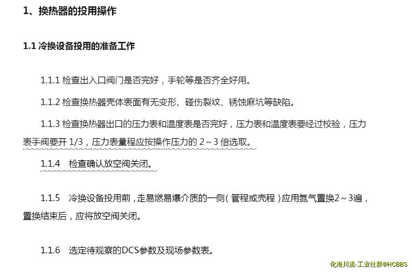

   各位,板式换热器投用步骤,详细说明一下,需要预热么,冷媒是浓盐水,热煤是冷凝水。

板式换热器投用步骤如下:
1. 检查板式换热器的安装是否正确,包括管道连接是否紧密,法兰是否固定牢固等。
2. 联接冷媒和热媒的管道及阀门。
3. 开启热媒进出口的阀门,关闭冷媒进出口的阀门,并根据需要调整出口阀门完全开启或半开启状态。
4. 打开水泵,将冷凝水从换热器中排出,直至换热器内部没有气体。
5. 如果需要预热,可以在运行前进行预热。预热时应根据实际情况加热到达设定温度。
6. 将浓盐水作为冷媒流入板式换热器,通过控制进出口阀门来调节流速和温度。
7. 将冷凝水作为热媒流入板式换热器,同样需要通过控制进出口阀门来调节流速和温度。
8. 正常运行期间需要对换热器进行监测和维护,确保其正常运行并保持良好的换热效果。
需要注意的是,每次运行之前都需要检查和清洗换热器内部,确保其干净卫生。另外,如果是首次使用,也需要更加细致地进行检查和测试,以确保其安全、可靠地运行。

开机先进冷水,冷水循环稳定后,再进冷媒;关机时先关冷媒,再运行一段时间冷水,目的是防止冷水冻结。
