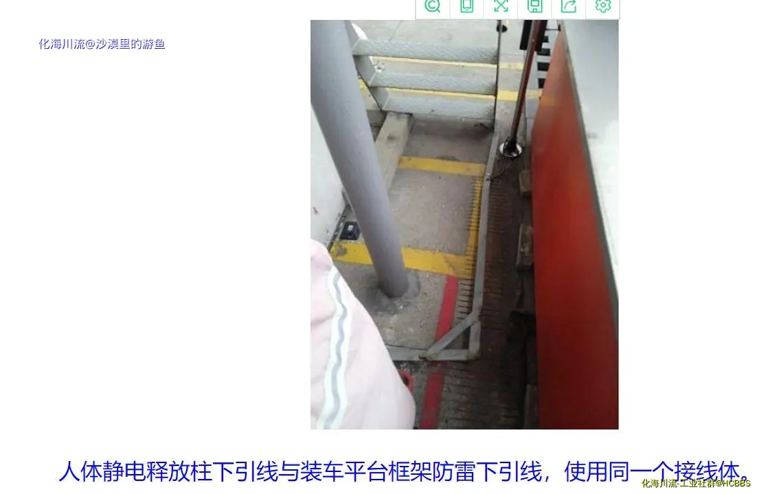

更令人意外的是,专家巡视装车平台时发现,人体静电释放柱下引线,竟与装车平台框架防雷下引线使用同一个接线体,“放电”不慎将成“触电”。“如果打雷,谁去摸了静电释放柱,就可能触电。”专家表示,按照行业规范,两者都应设置独立的下引线。

按照这个标准现在能够满足要求的有几家公司?全装置都得开挖埋接地网!是不是有点过?
发表于 2023-4-2 21:55:03
专家强调的是这个:两者都应设置独立的下引线。  详情 回复 发表于 2023-4-3 16:45

请问这是那本规范?  详情 回复 发表于 2023-4-7 10:23
是不是专家要求高于规范了????  详情 回复 发表于 2023-4-3 16:46

是不是专家要求高于规范了????

这个说法对不对?怎么感觉是错误的呢
发表于 2023-4-6 08:21:16
专家的这个要求的规范依据有吗

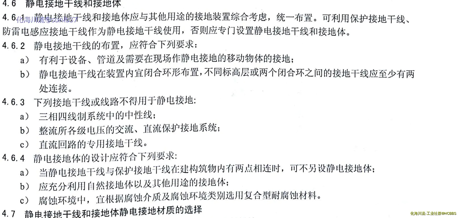

sunlb37VIP会员 VIP会员 | 显示全部楼层       最后访问IP山东省
引下线和接地干线在哪里分界,有不同的理解。是不是贴在地坪上的扁钢圈属于接地装置的接地干线而不是引下线。
更令人意外的是,专家巡视装车平台时发现,人体静电释放柱下引线,竟与装车平台框架防雷下引线使用同一个接线体规范是允许的,只要电阻符合要求。
“放电”不慎将成“触电”。“如果打雷,谁去摸了静电释放柱,就可能触电。”雷雨天是不能装卸作业的。
专家表示,按照行业规范,两者都应设置独立的下引线规范要求独立的下引线。

引下线不行,但是接地干线可以共用的
