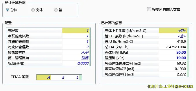

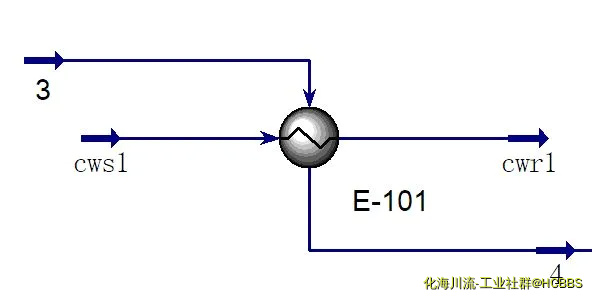

请问废气吸附塔用蒸汽脱附,脱附出来的蒸汽,蒸汽量在600kg/h,温度在120℃左右,压力在1Kg不到,蒸汽中含苯约80kg/h,需要一级用循环水32℃,二级用7度水冷,请问一级换热用304列管换热器,面积需要多少?20平方够吗?二级呢?谢谢!

蒸汽热量主要是潜热。冷凝过程传热系数是很大的。还是拿软件算一下吧

算错了。600是小时量,要换算成秒
Q = mcpΔT算出来是小部分的显热,把蒸汽冷凝下来要算潜热

蒸汽压力1kg指的是表压还是绝压,这一类一般换热器后端还要连真空单元?1barg情况下,水520kg,苯80公斤,沸点正好120.4度。如果是1bar情况下,该比例,沸点约99.6度。  一级水按32度来水37度回水,把蒸汽全部冷凝成液体?

一级20几平,比较合理,取28平;二级~4平左右就好。
