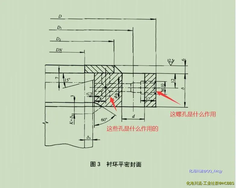

QQ_K4cjyVIP会员 VIP会员 | 显示全部楼层 |阅读模式       最后访问IP浙江省
问问各个大神,衬环法兰侧面上的孔是什么意思和作用的。

pxpx88VIP会员 VIP会员 | 显示全部楼层       最后访问IP四川省
用于产品的忖环。忖筒的密封性检漏。
发表于 2023-3-23 10:37:30
QQ_K4cjy楼主 VIP会员 VIP会员 | 显示全部楼层       最后访问IP浙江省
pxpx88 发表于 2023-3-23 10:37
用于产品的忖环。忖筒的密封性检漏。
那DN下面的那个标的7的意思是不是说,与法兰相焊的短节与衬环留的焊接的距离啊

ftxswbVIP会员 VIP会员 | 显示全部楼层       最后访问IP河南省
试压检漏、泄漏信号孔。
发表于 2023-3-26 07:41:05

无力距理论VIP会员 永久VIP | 显示全部楼层       最后访问IP江苏省
是用于气密性试验检漏用   检查  法兰与短节焊缝   短节与法兰衬环焊缝  是否泄漏
还有一个用途是设备运行时把衬环空隙里面的气排出来的用途

淄博万华VIP会员 VIP会员 | 显示全部楼层       最后访问IP山东省
疑似良民 发表于 2023-3-27 08:33
以前只在标准上看到过这种法兰,实际工作中没有接触过,请教下,这种衬环法兰一般在什么条件下使用,有何优 ...
最大的优点可以大幅节约成本,制造过程中要特别注意焊接的质量及焊后检漏。
