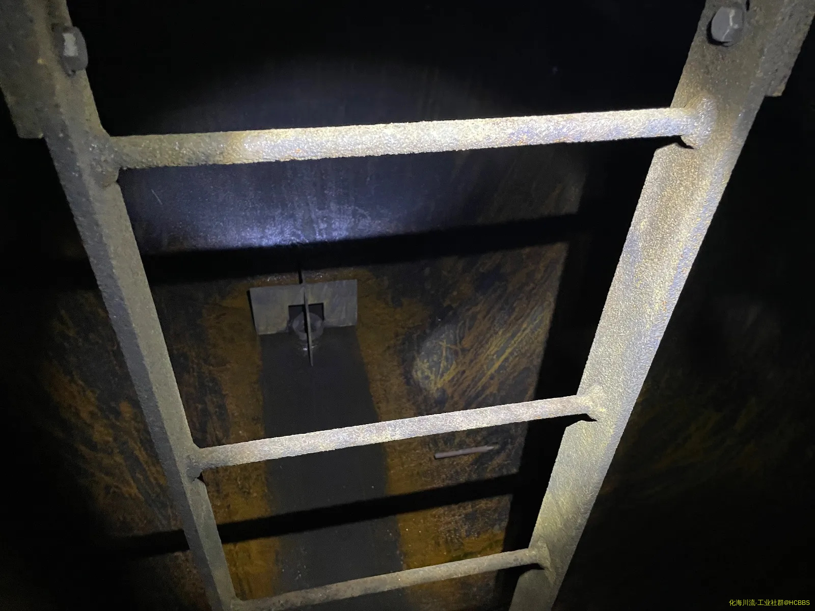

[求助] 精馏塔回流罐内挡板作用
1.6K |6
跳转到指定楼层
罗昌旭VIP会员 VIP会员 化海川流M | 只看该作者 回帖奖励 |倒序浏览 |阅读模式       最后访问IP山东省
简介--请问设置这样的挡板是什么呢? .guestviewthumb {margin:10px auto; text-align:center;}.guestviewthumb a {font-size:12px;}.guestviewthumb_cur {cursor:url("template/one_default/assets/common/scf.gif"), default; max-width:300px;}.ie6 .guestviewthumb_cur { width:300px !important;} 登录/注册后可看大图 F90777A8-5A7E-445E-813F-3292AD4182D0.webp (150.71 KB, 下载次数: 3) 下载附件  保存到相册 由手机上传 2023-3-22 00:22 上传 // [预览] strpos(F90777A8-5A7E-445E-813F-3292AD4182D0.webp,'.doc') !== false //strpos(F90777A8-5A7E-445E-813F-3292AD4182D0.webp,'.doc') !== false || strpos(F90777A8-5A7E-445E-813F-3292AD4182D0.webp,'.docx') !== false 3331587 == 1725814 var jq = jQuery.noConflict(); function buyAction0(aid,tid){ layer.closeAll(); } function showBuy(aid,tid){ showWindow('attachpay', "forum.php?mod=misc&action=attachpay&aid="+aid+"&tid="+tid); } function showtip0(aid,tid){ layer.open({ type: 2, shade:0.1, area:['1200px','800px'], title: ...-登录查看全文

简介--均分上升流体的功能能而设置。供参考。-登录查看全文

简介--CHANGBAISHI 发表于 2023-3-22 06:55 均分上升流体的功能能而设置。供参考。 不太理解您说的意思,这是在罐底的出口-登录查看全文

防止涡流的产生。  详情 回复 发表于 2023-3-23 08:01

简介--罐底液体抽出口防涡流挡板-登录查看全文
发表于 2023-3-22 09:59:29
简介--罗昌旭 发表于 2023-3-22 08:29 不太理解您说的意思,这是在罐底的出口 防止涡流的产生。-登录查看全文

简介--防止涡流的产生。-登录查看全文
