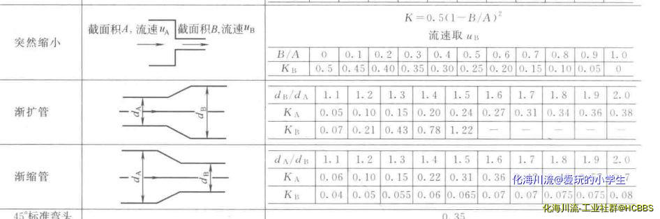

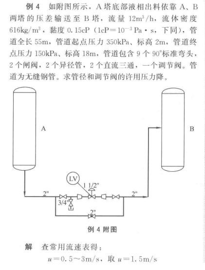

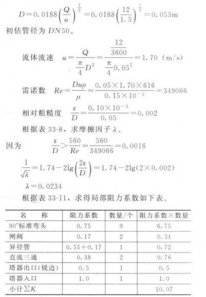

最近再看《化工工艺设计手册》第五版中管道流体力学计算中,对于例题中异径管的阻力系数取值有点疑惑。
异径管的阻力系数0.55+0.17是怎么取值的?

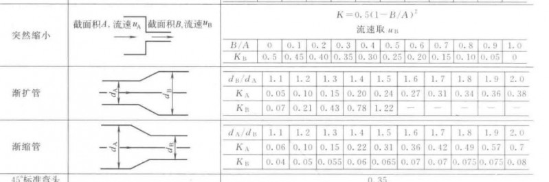

个人计算采用内插值法,50变40异径管,Ka=0.125,Kb=0.0525,Ka+Kb=0.1775;
40变50异径管,Ka=0.125,Kb=0.32,Ka+Kb=0.445。这样的话两个异径管应该为0.1775+0.445,不知道计算可有问题?
