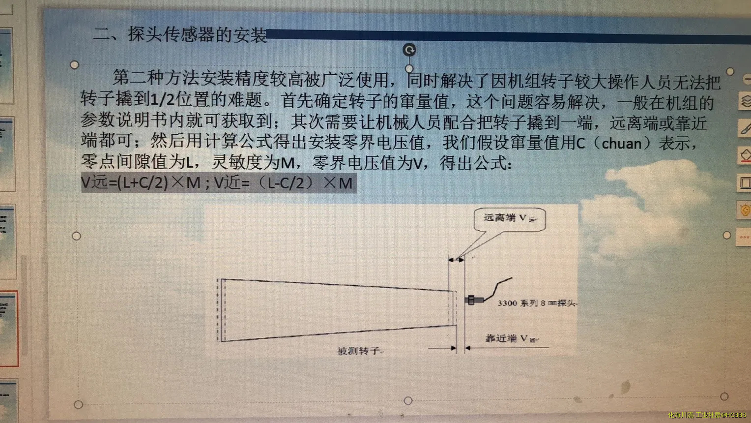

为什么本特利3300前置器供电要-24V而不是24V呢?
还有如图公式所示,为什么远端要加?近段要减?请前辈们指点

1. 本特利3300前置器供电要-24V而不是24V的原因是,这个-24V是指相对于地的负电压,用于驱动电路的NPN晶体管等负极控制元件。如果使用正24V,控制元件就无法工作。
2. 关于公式中远端要加、近段要减的问题,这是因为电缆电阻的存在。电缆长度越长,电阻就越大,导致电压下降。为了保证远端设备能够正常工作,需要在远端增加一定电压补偿;而近端由于电缆长度较短,电阻也较小,所以不需要额外的电压补偿。
