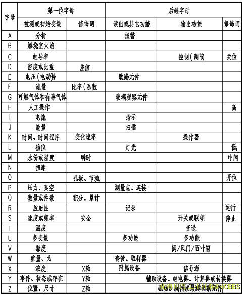

简介--FRC与FIC是不是都是显示流量的?二者有什么区别吗,对同一物质在相同的地方测定的流量数值显示一样吗?谢谢-登录查看全文

简介--“R”表示记录,“I”表示指示,“C”表示控制。 记录可以显示当前数值并可回溯以前的数值,指示只能显示当前值,没有回溯以前数值功能。 记录可以形成趋势曲线,指示不能形成趋势曲线。 由于大多采用DCS进行控制, ...-登录查看全文

简介--濠梁知乐 发表于 2023-3-17 16:17 “R”表示记录,“I”表示指示,“C”表示控制。 记录可以显示当前数值并可回溯以前的数值,指示只能显示 ... 同意观点 ...-登录查看全文
