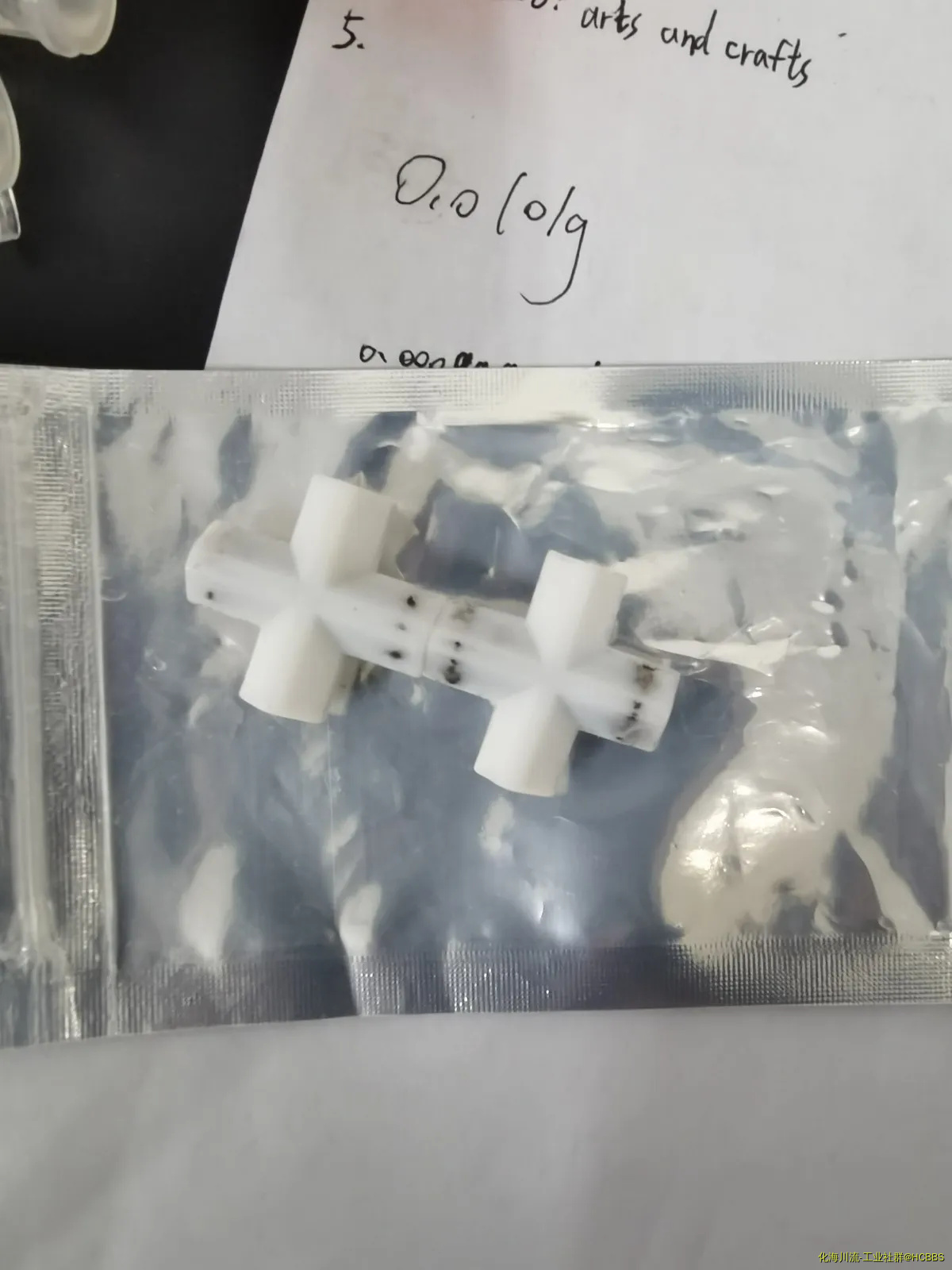

充二氧化碳4MPa,温度140℃,反应压力达到8-9MPa,15毫升甲醇,反应3h。反应后,即使不放催化剂,聚四氟乙烯转子上有黑色附着物,溶液中有黑色颗粒。这是为什么啊,找不到原因

黑色颗粒可能是由于反应物中的杂质或者不完全反应产物形成的沉淀物。另外,温度较高和高压反应条件下,反应物可能会发生分解,形成一些有机物质,这些有机物质也可能会导致黑色附着物的出现。
在这种情况下,建议先对反应产物进行分析和检测,确认产物的组成和结构,以确定是否存在不完全反应或者污染物。同时,也需要对反应条件进行评估,比如温度、压力及反应时间等参数是否合适,是否需要调整反应条件或者催化剂使用量等来优化反应条件。
