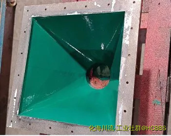

喷涂材料:100%固态基聚氨酯材料、粘接剂
涂层厚度:6毫米
涂层性能要求:耐磨防腐,降噪
表面:涂层表面均匀,无流挂,无针孔,无漏涂;非涂表面干净无涂层,无划痕,磕碰
