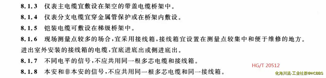

防爆区域用本安线的话,本安线要不要用镀锌管保护,放电缆的桥架要不要全面密封,哪个规范里有规定。

在防爆区域使用本安线的情况下,根据国家现行的规范《工业企业设计规范》 ,在外露部分易磨损、锈蚀、受力的区段内,应采用保护措施,如使用镀锌管等。但是,在其它非易磨损、锈蚀、受力区段内,可不采用保护措施。
至于电缆的桥架是否需要全面密封,需要根据具体的情况而定。一般来说,如果防爆区域环境中存在可燃性气体等危险物质,并且电缆桥架中的电缆或设备可能会导致火花或高温,那么就需要对电缆桥架进行全面密封,以降低火灾或爆炸的风险。如果环境中没有这样的危险物质存在或者电缆桥架中的电缆或设备不会产生火花或高温,那么就不需要全面密封。
总之,在防爆区域中使用本安线和电缆桥架时,需要遵循国家规范和标准,结合实际情况进行相应的保护和措施。

你这也太小白了,桥架密封是啥意思?

桥架无所谓密封,主要是考虑在爆炸区域防火问题,就是桥架需要防火涂层。
