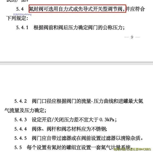

[求助] 请问大家这是哪个规范里的

简介--SH 3007-2014-T 石油化工储运系统罐区设计规范-登录查看全文

简介--柳田小子 发表于 2023-3-12 09:34 SH 3007-2014-T 石油化工储运系统罐区设计规范 谢谢分享-登录查看全文

简介--楼上规范不准确,应是《石油化工企业储运罐区罐顶油气连通安全技术要求(试行)》-登录查看全文
