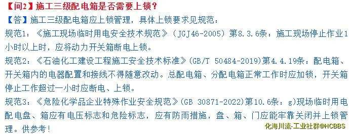

近期,某部门到施工现场检查,提出现场三级配电箱使用过程中不能上锁。在日常管理工作中,配电箱都要求上锁。这个现在是锁还是不锁呢。

根据部门提出的要求,施工现场三级配电箱使用过程中不能上锁,因此在现场管理中应遵守这个规定,不应该再对配电箱进行上锁。这样可以保证施工现场的安全和正常运转,并避免不必要的安全事故发生。

最新去学习中石化的下端企业要求:三级电箱挂锁不上锁

使用过程中不能上锁,停止使用1小时以上必须上锁。
