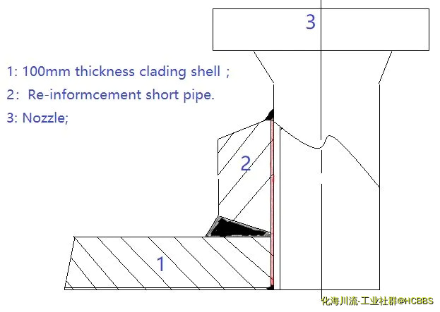

[求助] 压力容器接管的定义,及出处

有谁知道压力容器接管的定义,及出处。

定义:压力容器接管是用于输送介质,其中包括蒸汽、液体等可以建立或保持压力的金属管道。
出处:《压力容器接管风险评估标准》(PO-341-R-0),美国石油学会,2011年7月。

wswwsw3869楼主 VIP会员 VIP会员 | 显示全部楼层       最后访问IP上海市
没人能解答吗。GB里的解释。

你说的这个还真没有找到,
首先,先告诉你的接管指的是连接钢管。
其次,你问的问题太过专业,但这个只是从法律法规标准的严谨性上来说的,
第三,你问的问题太不专业,因为这种东西没人会去想这是怎么定义的。
最后,有很多地方会因为无定义造成理解偏差甚至矛盾,这个是当时专家没有考虑到的事情,标准起草组也分专业组和法务组,两边经常会争的面红耳赤,最后会在中间找到一个平衡。

专业组借鉴别的标准后本身没有问题,但是别国的法律法规体系又跟我国情况大不相同,到法务组这边又通不过,最后掐头去尾的符合我国国情,这就很容易导致标准大相径庭。

你也不用深层次的去理解【锅炉】【压力容器】【压力管道】【气瓶】的区别,他们之间本就没有严格界限,气瓶本身就是压力容器,锅炉本身也可能是锅炉也有可能是压力容器,压力容器也有可能是压力管道制作的。
因为泄露遇到这个问题;
简图的结构符不符合GB?
那么就涉及接管的定义!
红色的是间隙,刨面线不小心打到了,说明一下。
