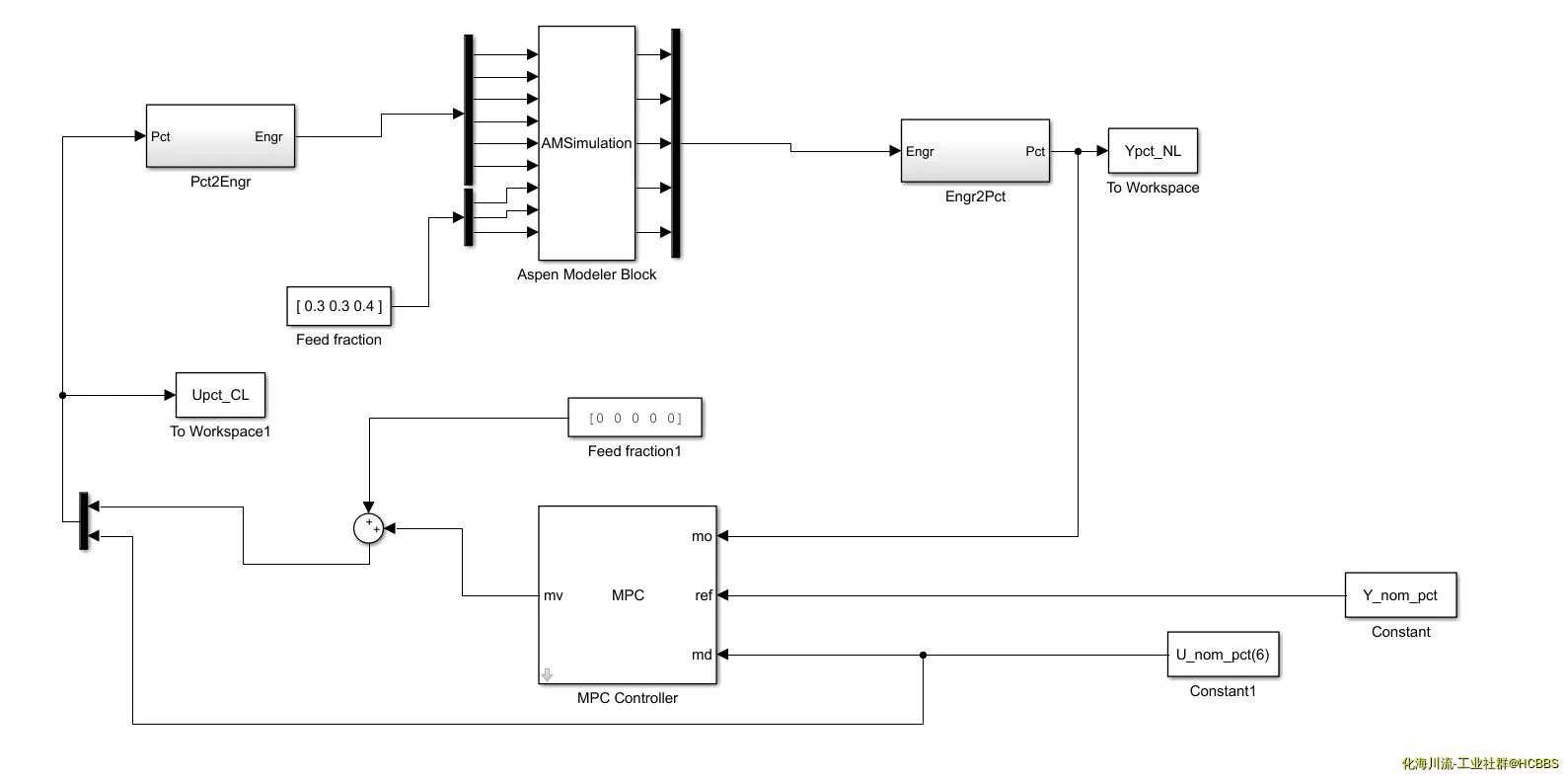

已经建完了simulink的整体流程,但是一旦跑起来会报错。错误原因如图所示。
整体的流程如图:
报错的原因如图:
此时返回aspen dynamics会发现关于精馏塔内部的参数是这样子的:
求问有无做过这个的大佬,能讲讲如何解决这种报错吗?

我的内容都是按照matlab官网上面的一篇帮助文档来的。里面都有编写好的代码,正常情况下复制就可使用,并且在matlab官网代码的帮助下,能够得到和他差不多的图像,可以证明前面的基本没有错误。
matlab帮助文档链接:https://ww2.mathworks.cn/help/mpc/ug/design-and-cosimulate-control-of-high-fidelity-distillation-tower-with-aspen-plus-dynamics.html;jsessionid=4dccc1660f81be7191d4d3318a2e
在最后协同仿真这里,MPC控制器选择在matlab工作区中设定的MPCobj,此时点击simulink中的MPC模块,点击review,能看到所有参数都是设定好的,并且与matlab工作区内的一致。此时运行simulink会报错,错误就是上图显示的,回流量无法赋值为负(显然不可能)。晚些时候我在MPC控制器中限制了他的输出和输入的变化范围(0-90)。但仍旧报错,无视了我的范围规定,报错原因仍然是回流量赋了负值。
用的是aspenV11和matlabR2016b版本。同时在我的笔记本上我也创建了相同的文件,是V12和matlabR2021a版本,两者都会报相同的错误。
麻烦大佬看看到底是什么原因导致的,有什么办法能够解决这个报错原因吗?

你说的这些都有完成并取得了良好的图像
现在问题就是在这个最后一步。MPC控制器在matlab里面已经建立完成,参数也已经整定。但是一旦协同仿真就会报错,原因就跟上图一样。
