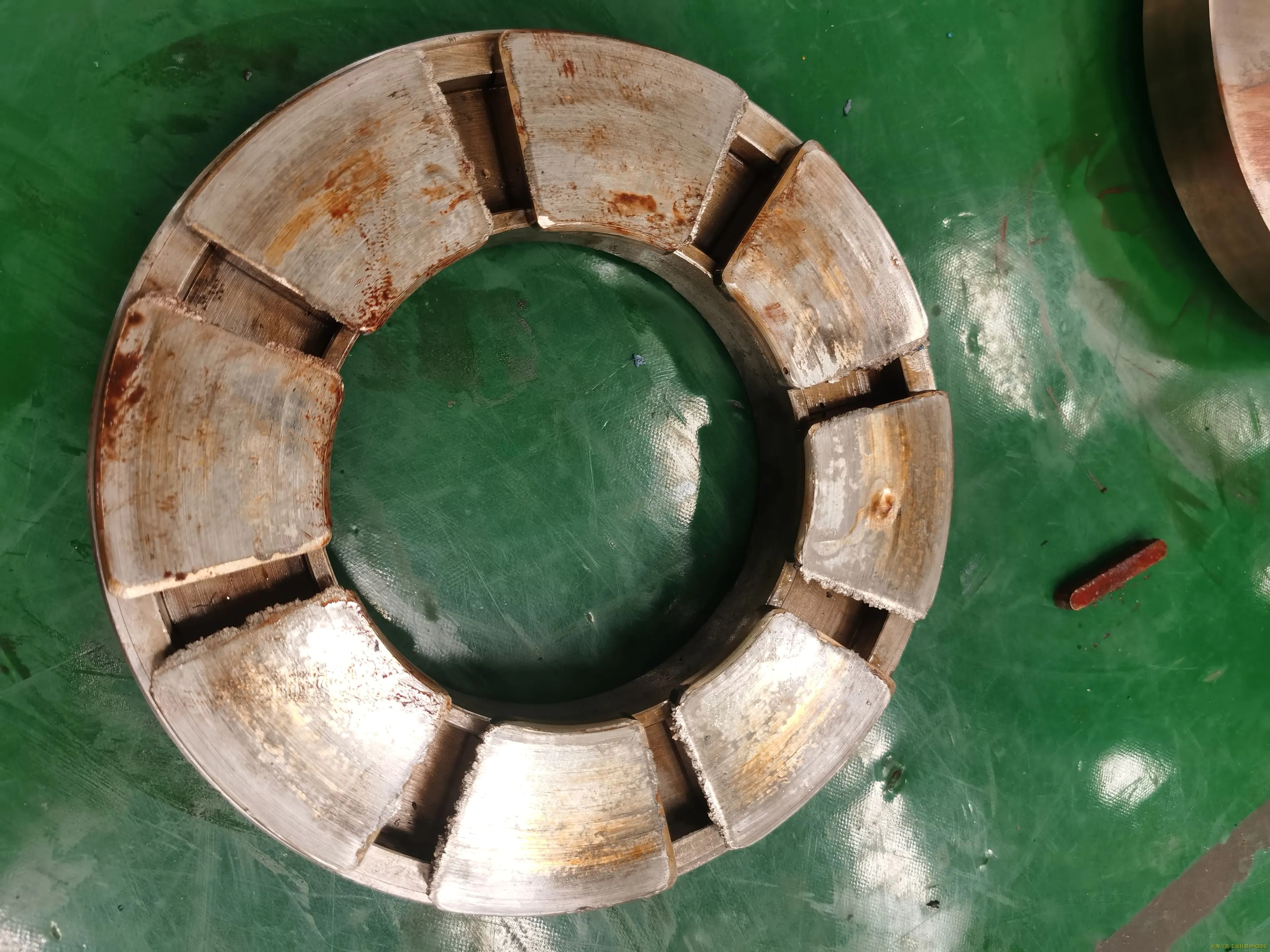

多级泵大修拆检,发现推力盘松动,非驱端推力瓦、径向轴瓦上下瓦均有严重磨损,设备日常运行却正常,为什么?
推力瓦
推力瓦
轴径磨损
轴径磨损
上瓦磨损
上瓦磨损
下瓦磨损
下瓦磨损

先期监控系统不灵敏,后期达到了某种平衡。

怎么定义运行正常,还是日常检查不到位?

这种情况怕不是润滑油都是黑的
发表于 2023-2-22 21:23:37
严重怀疑大马拉小车

长期运行达到了一种平衡?

正是应了那一句话,只要我不体检,我就没有病

现实中就是这么邪性,轴瓦积碳严重啊

仪表不够灵敏或者你们日常数值就比较大关注度不够,振动位移不说,最起码在温度上能看出来吧

图片上看设备不可能运行正常。没有仪表联锁检测点,没有远传,废了拉倒
