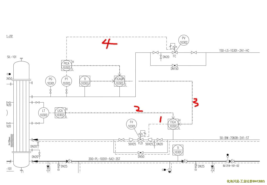

这几个控制逻辑是怎么样的?请赐教

特别是2、3、4我不理解

个人认为大概是:2为根据液位控制进口流量。3根据出口流量控制进口流量,4根据出口温度压力控制出口阀门开启度。

我总感觉这些会冲突。2直接用液位控制阀LV,不用加流量计,不知是否可行?3根据出口流量控制进口流量的话,那液位还能保证吗?

控制逻辑大致如下:
4号逻辑:出口压力表控制压力调节阀,根据压力变化调整开度
1/2/3号逻辑:出口压力表与出口温度计读数合并进入出口流量计,流量计再和液位计一起送入进口流量计,控制进口流量
这个控制逻辑描述有问题,逻辑计算功能应该用Y表示,温度压力补偿应该送入一个运算补偿模块,再生成一个信号出来进控制器,不能直接把温度压力信号送入流量计。另外流量计10302功能由ICAQR,里面有C(控制)但是没有控制信号线出去连接到别的执行器。
你这里说直接用液位控制进水调节阀LV,是不合适的。原因如下:
你看下壳层,进口是BW锅炉给水,出口是LS低压蒸汽,你可以认为这是一个小锅炉,壳层水是在沸腾的,在带压沸腾情况下,有一种叫虚假水位的情况,明明在排水,但是水位却在升高。具体原因是排水导致压力突然降低,蒸汽会迅速冷凝,造成液位陡然升高。但是此时的液位是虚假的,如果温度压力达到设计值,这些水又会迅速蒸发,导致液位下降,如果只是根据液位调节,把虚假水位放掉,那么当温度压力恢复,剩余液体会迅速蒸发,导致低于安全水位,引发锅炉干烧。
所以锅炉流量计,不能只看液位,要结合温度压力共同调节。

1/2/3/4的正确的逻辑描述,在图纸里应该是怎么样的?可以麻烦您画一下吗?我对比下这个会更清楚  详情 回复 发表于 2023-2-23 09:04

手上没有现成的,也不好随便画一个,网上找了一个汽包液位三冲量调节的控制逻辑,供参考,有兴趣可以去查下相关论文。  详情 回复 发表于 2023-2-23 09:50
可以看到这里是把出口流量,进口流量,汽包液位三个信号送进一个加法计算器,通过一系列计算处理,生成一个控制信号,控制进口流量调节阀。而不是把出口流量信号,液位计信号,送到进口流量表,再控制进口调节阀。

1、给水是一个简单的严格的串级控制系统,不懂的可以自己去学习基础的控制方式,书里面有说明。
2、出口就是一个简单的压力控制回路。
3、因为是气体流量计选型的问题做了一个温压补偿,来使测量更加准确。
4、给水进口流量和出气量做了个对比,这个可以参考锅炉三冲量控制系统,正好一起学习下。

三冲量控制液位,这样可以更好的控制,程序内部有公式计算,这样会保证液位不知于波动太大。

大学的课本《过程控制》里面有最基础的讲解,第一张从拉普拉斯变换开始讲的,然后再看一本仪表的书,讲常见控制方案的,你就懂过程控制是干什么的了
