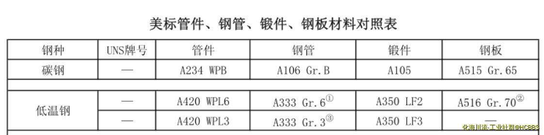

简介--DN15mmX8mm,XS*XS,同心异径短节,A420 WPL6-S,PBE,SMLS,MSS SP-95 请问各位大佬,描述中MSS-SP-95是锻制标准,材质的A420 WPL6是管材标准,是否冲突? 来自圈子: 化工讨论-登录查看全文

简介--dinggw.osec 发表于 2023-2-21 16:30 不矛盾,用管材锻制成型 如果是管材锻制成型为什么不写A333 Gr.6的材质,一般锻件的低温钢是A350 LF2,这个异径短节的描述看迷糊了。 ...-登录查看全文

简介--描述没有问题的,MSS SP-95(Swage(d) Nipples and Bull Plugs)并不是什么锻制标准,可简单理解为尺寸标准,建议查看标准原文。因此无论是采用管材还是锻件均可,只是需要和制造型式对应即可,反之亦然。比如追对低 ...-登录查看全文
