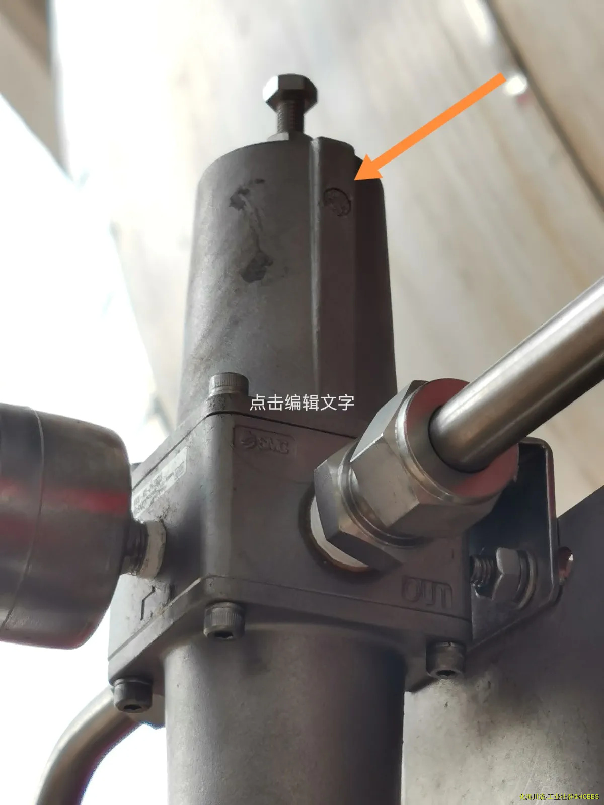

有谁知道控制阀仪表风减压过滤器的泄压口的作用是什么,仪表风降压过多,又会漏风的不知道是故障还是正常?

减压阀阀片动作时,会有少量的排气,从这个泄压口排出。你说这个压降,是哪两个位置的比较数值?

是仪表风管网压力将至控制阀需求的压力,有的减压过滤器,比如,有些大于4公斤没问题,低于4公斤,就有持续的气从这个地方排出,有些没问题,持续排出的是不是肯定是坏了?

使用多久了?持续排出的和没有持续排出的,品牌、安装、设定压力等条件一样么?一般持续排出的减压也是正常的,只是会多浪费一些压缩空气。

这是超压拍气孔啊。但是压力太低时,这个平衡系统是不平衡的,也会漏气。
