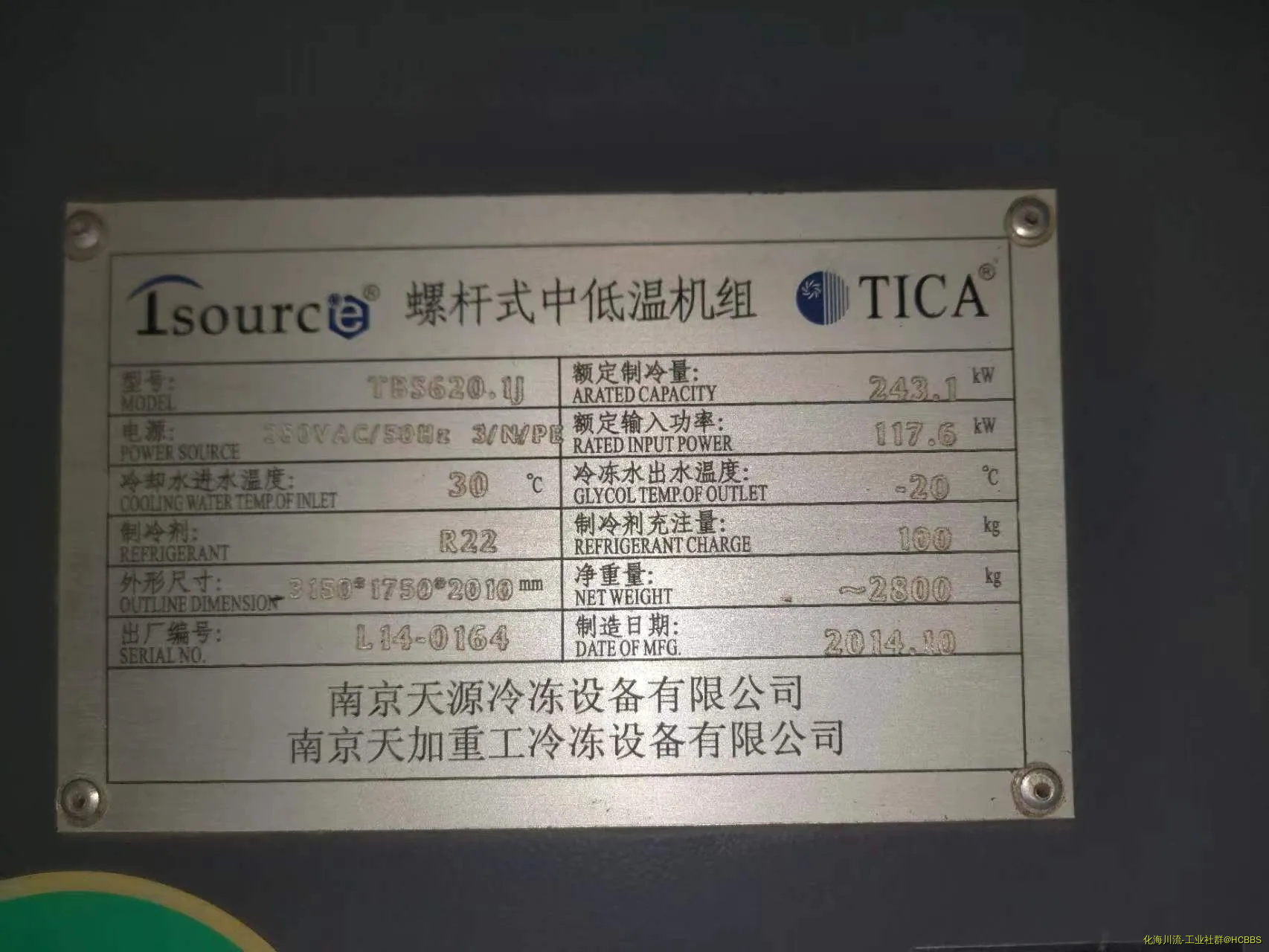

冰机纯水冷凝器里的铜管破了两根,现在已经用铜柱堵住了,现在对壳程打压(有氟利昂的壳程),我们打了四公斤行不行?还有就是氟利昂从铜管破损处全部漏光了,以至于现在纯水进入氟利昂管路,又进入了压缩机,求大神有啥好的处理办法???
冰机铭牌
冰机铭牌
纯水冷凝器及已封堵的铜管
纯水冷凝器及已封堵的铜管

这种设备最好找厂家处理,因为氟利昂添加、滤芯更换、还有干燥部分是很专业的。借此机会将设备全部保养一次是很必要的,供参考。

堵了不焊有什么用,【跑铜焊】

周围没有这种焊接要求高的焊工

只能整体拆了,或者打开部分管道用氮气吹吧
