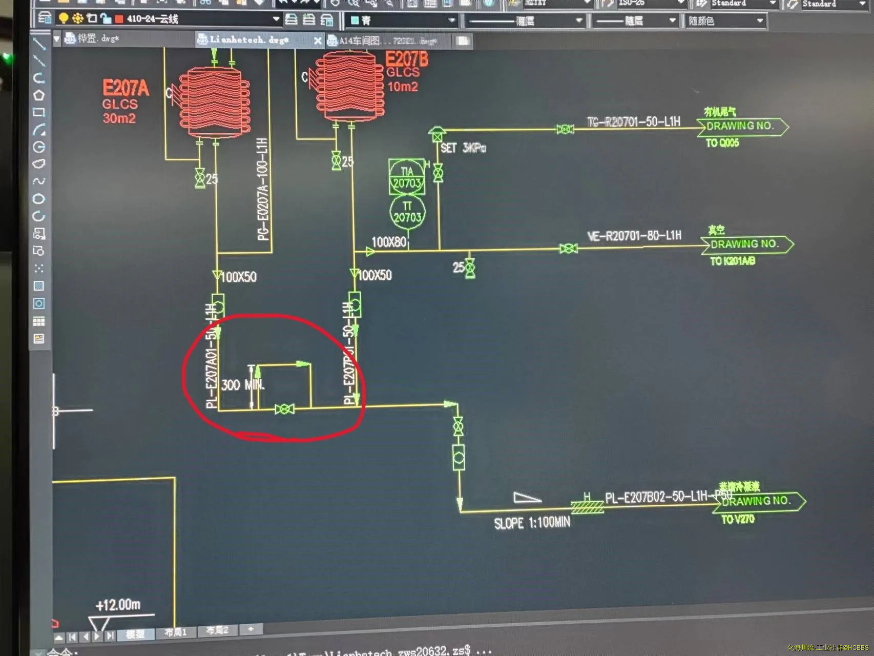

简介--请教各位大佬,图中是冷凝液流入储罐的管线,红色圈起来的地方为什么要设计一个“几”字的管线,有什么作用吗 .guestviewthumb {margin:10px auto; text-align:center;}.guestviewthumb a {font-size:12px;}.guestviewthumb_cur {cursor:url("template/one_default/assets/common/scf.gif"), default; max-width:300px;}.ie6 .guestviewthumb_cur { width:300px !important;} 登录/注册后可看大图 1f320963845de1f47e0bf9f369b6b89.webp (106.27 KB, 下载次数: 3) 下载附件  保存到相册 2023-2-10 16:08 上传 // [预览] strpos(1f320963845de1f47e0bf9f369b6b89.webp,'.doc') !== false //strpos(1f320963845de1f47e0bf9f369b6b89.webp,'.doc') !== false || strpos(1f320963845de1f47e0bf9f369b6b89.webp,'.docx') !== false 3325592 == 1725814 var jq = jQuery.noConflict(); function buyAction0(aid,tid){ layer.closeAll(); } function showBuy(aid,tid){ showWindow('attachpay', "forum.php?mod=misc&action=attachpay&aid="+aid+"&tid="+tid); } function showtip0(aid,tid){ layer.open({ type: 2, shade: ...-登录查看全文

简介--旁通管路上是不是缺个阀门?否则看不出有啥作用。-登录查看全文

简介--可能是溢流管-登录查看全文

简介--看起来像是第一个冷凝的液封作用-登录查看全文

简介--第一个冷凝的液封作用,造成两个冷凝器气相压力略有差压,气相才不会串。-登录查看全文

简介--形成液封,防止未冷凝的气相直接与后端相通,不过下级冷凝器,直接排掉了。-登录查看全文

简介--PG管道里面有气体,这个有可能是进行液封的,平时走倒U型管道,排净的时候走球阀-登录查看全文

简介--以前闪蒸罐做过类似结构,起到保持一定液位的作用,正常运行下面阀门不开,设备内部液位必须达到“几”字顶部才能溢流出来。需要排液检修,就打开下面阀门,可以排净设备。 ...-登录查看全文

简介--液封管,正常时下面的阀门关闭的,放置不满流及后面的物料回来,排净时打开-登录查看全文

简介--液封,我们管线都是这样设计的-登录查看全文
