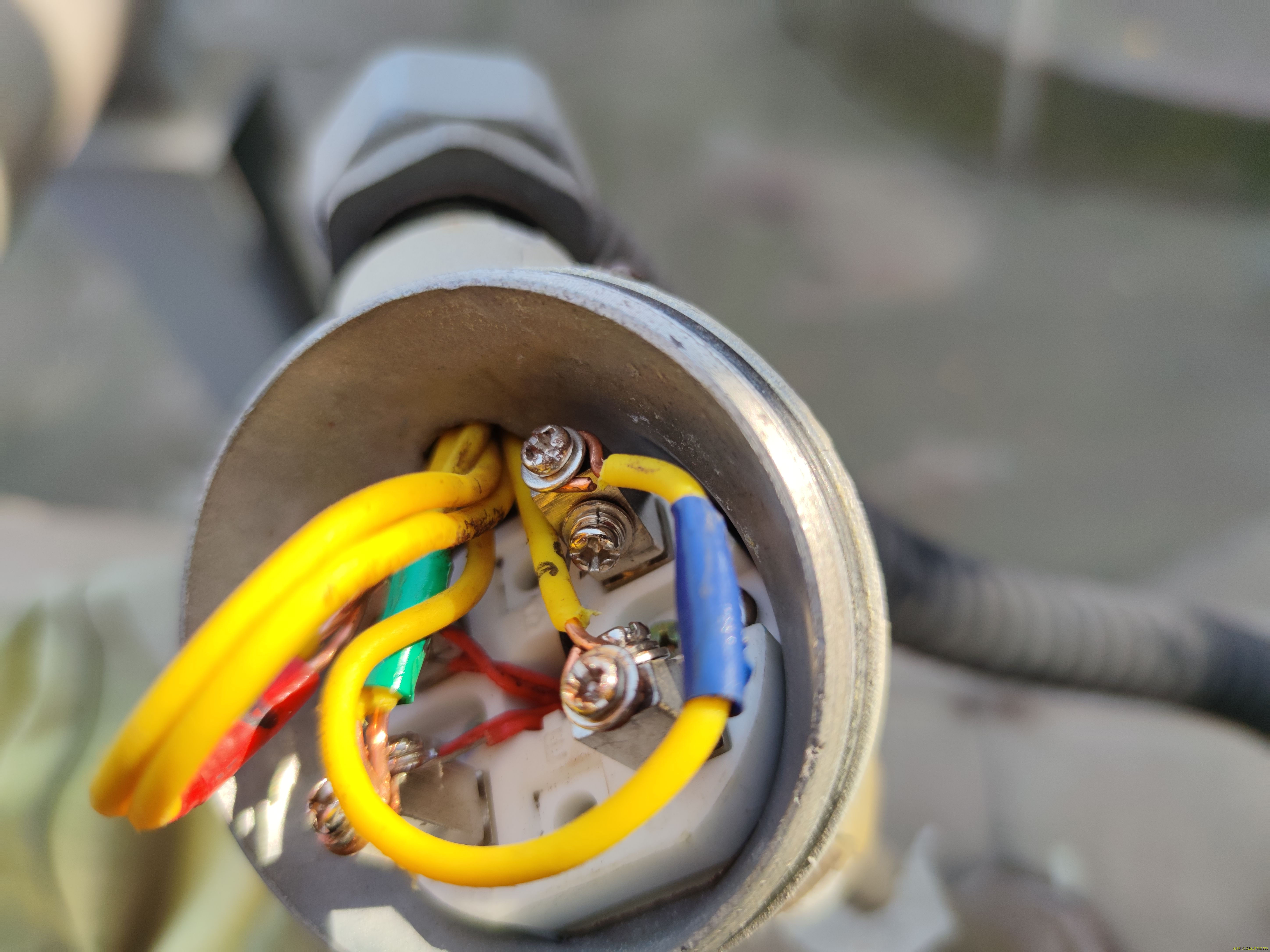

简介--本帖最后由 xxs41326181 于 2023-2-7 12:30 编辑 碰到一个PT100 热电阻,双支,四线, 请教一下热电阻内 原理图及接线图是怎么样的。-登录查看全文

简介--这个技校毕业的仪表工都明白是什么回事,不会吧。-登录查看全文

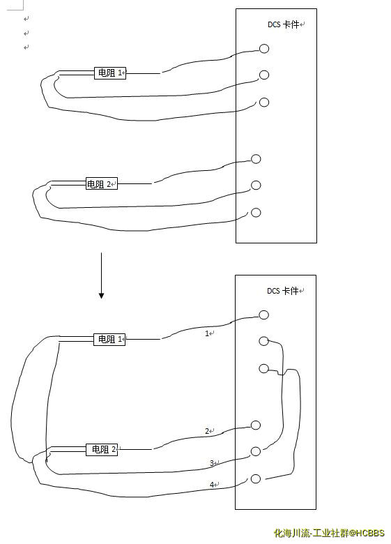

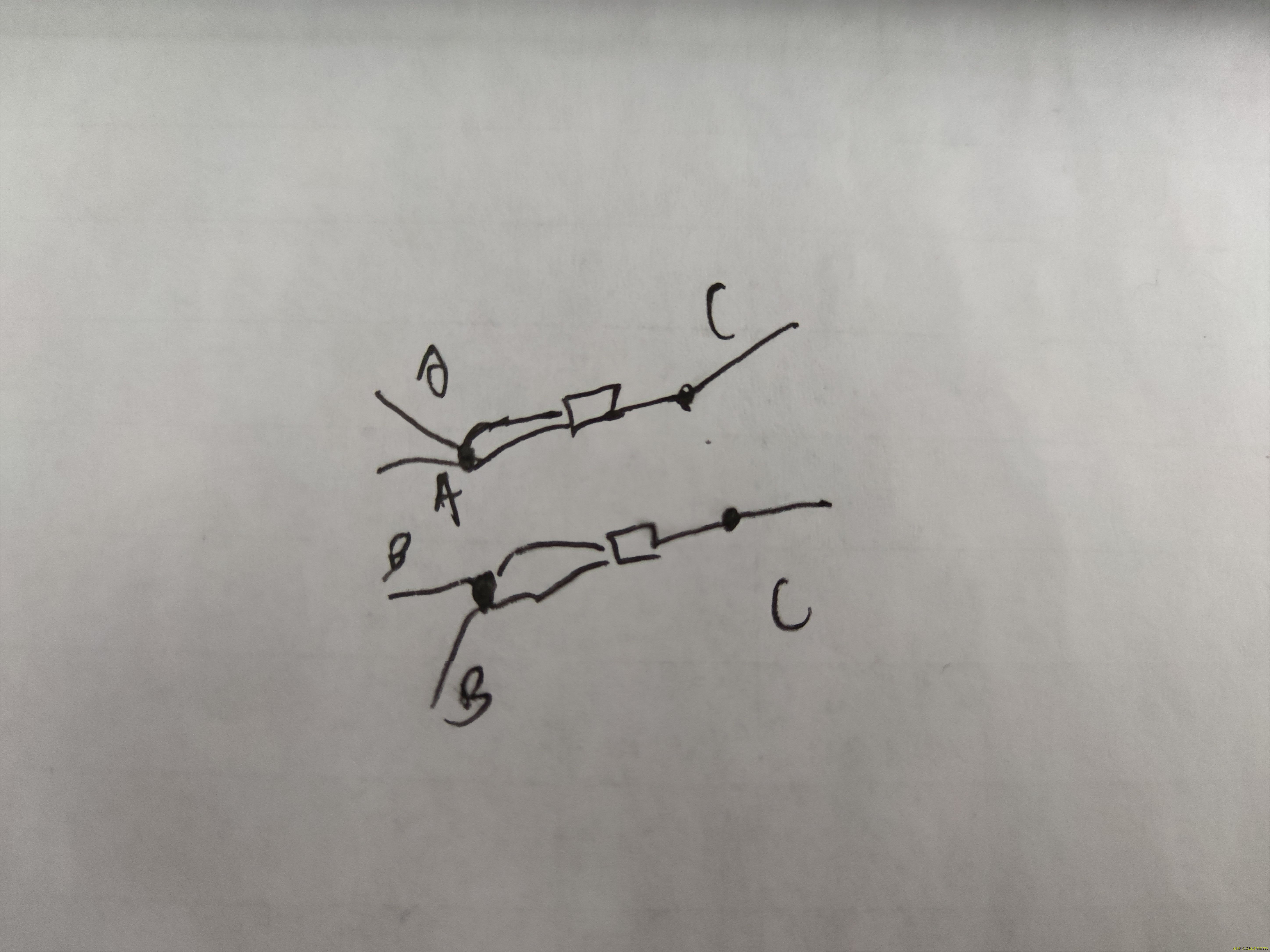

简介--测一下,AB之间是否基本无电阻,AC或者BC有阻值,按三线制接法即可。-登录查看全文

简介--刚量了一下,温度计里是这样的-登录查看全文

简介--厂家是为了减少成本,少了一根线,对于测量没啥影响。-登录查看全文
